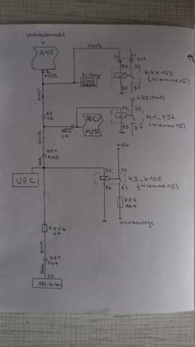

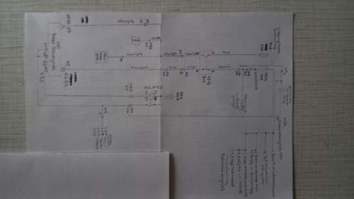

Wenn du bremslichtschalter absteckst und am pin misst der zum rec geht sind da immer 1,schlagmichtot volt drauf richtig ?
Das bedeutet ja das der "bremslichtsteuereingang" am rec immer mit spannung beaufschlagt ist was aber nur sein sollte wenn du bremst also der schalter vorne durchgibt (bordspannung)
Jetzt ist zu klären wo diese geisterspannung herkommt..... das rec hattest du getauscht ...kein erfolg....schalter ist neu....kein erfolg...uec sieht gut aus...kein erfolg....
Jetzt wäre mal ein aussagekräftiger schaltplan von nöten...bzw ein stromlaufplan...
Ob der schalter wirklich direkt ans rec sendet oder ob da zb noch das abs zwischen hängt....

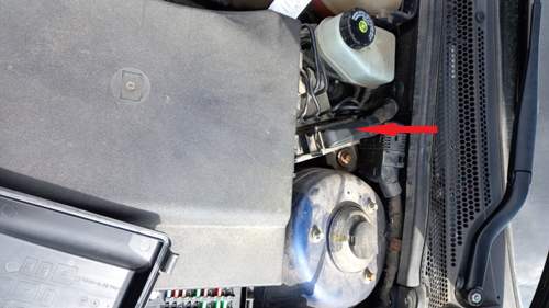

Ein Versuch logisch zu denken: Tritt auf die Bremse, Schalter am Pedal schließt und meldet u.a. dem REC es wird gebremst.
Das ABS Steuergerät muss diese Information auch bekommen um beim Blockieren eines Rads einzugreifen. Und da der Stecker am ABS Block gerne Fehler verursacht, würde ich den vorsichtig lösen, gucken wie die Pins aussehen und WD40 drauf sprühen.
Vielleicht hilft es, wenn nicht wurde eine Fehlerquelle mehr ausgeschlossen.

Hatte schon ein anderes REC drinnen. Der selbe Fehler. Ich denke mir das REC bekommt über Can-Bus von einem anderen,
vielleicht defekten Steuergerät die Fehlansteuerung. Wie schon gesagt,wenn ich die FE 16 zum ABS Block ziehe ist der Fehler
weg. Dann läuft der Motor aber im Notprogramm und der Tacho geht nicht mehr.
Der Fehler ist bei eingeschalteter Zündung noch nicht vorhanden.Erst wenn der Motor läuft,egal ob das Fahrzeug bewegt wird oder nicht.
