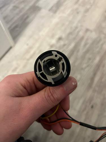

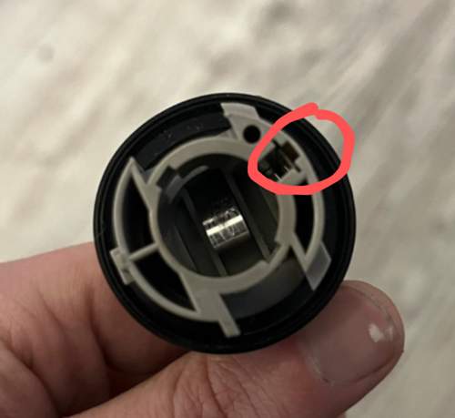

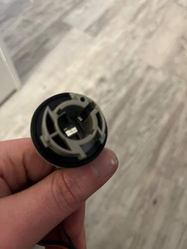

Hab jetzt das selbe Problem. Mir ist aufgefallen, dass der seitliche Kontakt der Fassung korrodiert ist. Ein neues Leuchtmittel hat auch nicht funktioniert. Beim lösen der Birne ist der Kontakt dann abgebrochen. Fahre nächste Woche dann in die Werkstatt und lasse das dann reparieren. Vermutlich wird es eine komplett neue Heckleuchte, da die Fassung nicht ohne viel Aufwand getauscht werden kann.

Bei mir war es der Kabel Baum.
Ist nur das kurze Stück von der Rückleuchte in den Innenraum.
Meinen alten Kabel Baum habe ich über, wo bei dem der Fehler ist kann ich nicht sagen, kann aber wenn ich morgen den neuen verbaut habe mal messen woran es genau liegt.

So, mein Kabelbaum habe ich ausgetauscht und es läuft bei mir wieder so wie es soll.
Anbei noch das Foto der Fassung vom Bremslicht.
Bei Meier ist keinerlei Rost oder dergleichen zu erkennen

Auf den Bildern sieht es so aus, als ob der seitliche Kontakt weggebrochen ist. Kannst du das bestätigen?
Ja,das sieht so aus. Mittlerer Pluskontakt ist vorhanden, aber der Minuskontakt für die Außenseite der Fassung fehlt.

Kann ich so nicht bestätigen, das „Blech“ für den außenkontakt ist in der Fassung ganz normal eingelassen
Wirkt auf dem Foto aber wirklich etwas komisch
Ok. Nehme ich jetzt so mal aus der Ferne zur Kenntnis.Ich hätte die Fassung an sich mit einem Multimeter auf Durchgang geprüft, dann weiß man ob der Minus oder Pluskontakt der Fehler ist. Ich hätte die Verkabelung Leuchtenseitig mit einem Multimeter geprüft.
Ich hätte die Fassung aufgesägt um zu gucken ob intern ein Fehler vorliegt. Das Problem gab es ja schon beim Focus '99. Weil ich wundere mich, du hast ja geschrieben das die Ford Werkstatt keine exakte Diagnose durchgeführt hat. Verstehst du was ich meine? 🙂
Guten Morgen, war gestern in der Werkstatt. Kabelbaum wurde auf Garantie getauscht.
