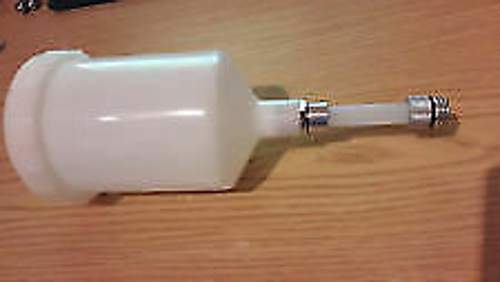

Das System reagiert sehr empfindlich. Ich hatte mal nach einem Bremsflüssigkeitswechsel einen Totalausfall des i-ABS.
Grund war alte Bremsflüssigkeit im hinteren Bremssattel. Die hatten vergessen die Bremskolben vorher komplett zurückzudrücken.
Vorne war´s ok, weil zuerst neue Bremsklötze rein kamen.
Es kam dann auch tatsächlich ein Schuss brauner Plörre aus dem hinteren Bremssattel. Danach hat alles wieder tadellos funktioniert.
Btw: Der Modulator pumpt die Bremsflüssigkeit automatisch durch´s System. Beim Befüllen darf natürlich keine Luft rein kommen, deshalb nehmen die eine Befüllflasche, welche die Einfüllöffnung am Modulator abdichtet (siehe Bild).
Außerdem sind in den Einfüllöffnungen am Modulator Markierungen, die den korrekten Flüssigkeitsstand anzeigen. Also nicht zu wenig einfüllen. Befüllt man zu viel, kommt das durch die Schläuche an den Stopfen wieder raus.
Ich hab mich echt ewig in das Thema reingefuchst, weil das A..loch in der Werkstatt meinte, ich bräuchte einen neuen Modulator... Im Endeffekt war´s dann eine Arbeit von 10 Minuten.
In Deinem Fall würde ich zuerst den Bremslichtschalter fixen und mich dann erst an´s ABS machen.
