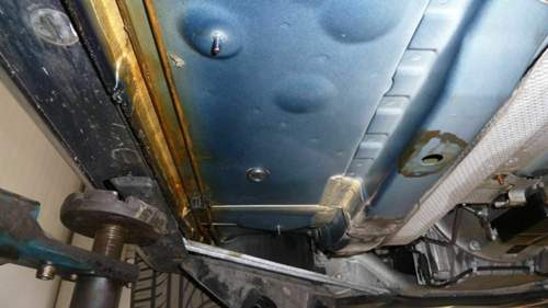

Fahre auf eine Hebebühne, schraube auf der Fahrerseite unten am Boden die lange Verkleidung weg und
dann kommt die Wahrheit ans Licht. Top oder Flop....;-)
Ein Schwachpunkt ist es auf jeden Fall....
Bei meiner Karre habe ich die Leitungen gereinigt und anschließend gewachst.
SO, kann es aussehen.....🙂

Für 336€ kann ich mit beim besten Willen nicht vorstellen, dass die kompletten Leitungen auch im Bereich der HA erneuert wurden, denn ohne Ausbau der HA dürfte m.E. das nicht möglich sein.
Desweiteren sollten nicht nur die Leitungen erneuert, sondern auch neue Clipse verbaut werden, da sonst der ganze Spass wieder von vorn beginnt...
Die Hinterachse muss nicht ausgebaut werden, deshalb gibt es auch von Mercedes keine vorgefertigten Leitungen. Diese müssen am Fahrzeug angepasst werden. So war es bei mir.
