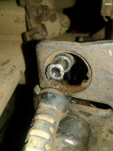

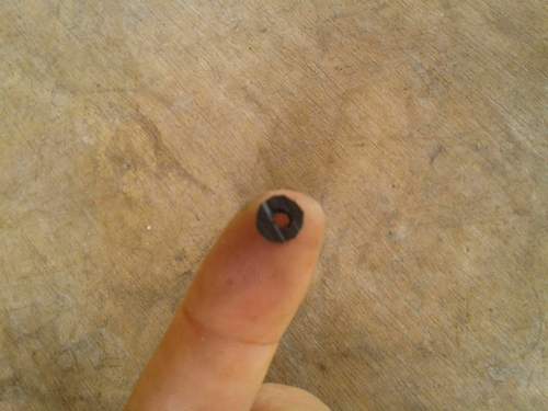

Seit fast drei Jahren fahr ich hier einen alten ex-Post Caddy 2.0 diesel, 51 kw. Bj 2005,mit ABS und ESP.

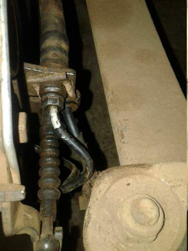

Vor kurzem ist mir die hintere metallene Bremsleitumg geplatzt. Einen Ersatz hab ich mir mittlerweile selbst hergestellt, soweit alles kein Problem.

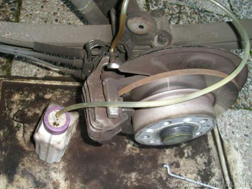

Die Bremsfluessigkeit ist unter min des Br.fl.behaelters. Ich war aber so geistesgegewaertig und hab nach dem Platzer nur ca 6 x gepumpt und dann das Pedal nicht mehr aktiviert.
Ich hab hier in meiner "Buschwerkstatt" nur die Moeglichkeit "classisch" mit Schlauch und Flasche zu entlueften.

Wie geh ich vor? Was mach ich falsch, wenn ich ganz normal mit Schlauch und Flasche entluefte?
Muss ich die Zuendung einschalten, wegen ABS Hydraulikpumpen?
Wie geh ich vor? Kann mir jemand einen Tip geben?

Bremsleitungen dichten metallisch, weil der Bremsdruck zu hoch wäre für auftragende Gummidichtungen.
falls die Leitung lang genug ist opfere einen Zentimeter davon und schneide den missratenen Bördel weg, dann soll ein anderer Nigerianer deines Vertrauens einen neuen Bördel dran machen, die Chance ist groß dass es dann dicht wird.
Außen was raufzuschmnieren halte ich für Humbug, weil eben wie gesagt der Druck innen sehr hoch ist und das Ding schon einige cm stark sein müsste um nicht zu bersten. Wobei wohl der Materialübergang das Hauptproblem ist und es zwischen Eisen und Kunststoff durchsiffen würde. Weil sich die Bremsleitungen unter Druck sogar ganz leicht im Durchmesser dehnen. Für relativ drucklose Sachen geht das jp weld aber super..
Beste Grüße in den Süden!

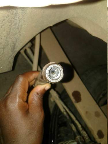

Die "Bördelung" auf Bild 1 sieht auf jeden Fall richtig Scheiße aus, die muss neu.
Hallo tommel.... die Bremsleitung ist nun dicht.
Hab die "Umboerdelung" mit 500er Schleifpapier geglaetet.(in der community war keine Feile aufzutreiben). Aus der Flanke eines alten Reifens hab ich mir ein Stueck ruber rausgeschnitten und daraus eine hauchduenne Quetschdichtung gefertigt. Wirklich hauchduenn... so duenn wie geht.... wenn man das scharfe Messer immer wieder anfeuchtet
geht das.. Ich hab die Bremsanlage an allen 4 Saetteln entlueftet (hi links kam auch etwas Luft).... und dann probegefahren.
Druckpunkt ist fest, exakt und gut fixierbar. Karre bremst sich gut.
Hab dann die Bremsleitung gecheckt... die blieb dicht 😉

Ok .... Botschaft angekommen.... aber mein hauchduenner ruberquetschring ist dicht und bleibt dicht. Ich behalt das im Auge. Ich brauch naemlich die Karre. Wenns undicht wird lass ichs nochmal umboerdeln beim "Nigerianer meines Vertrauens" .
Danke.
Trotzdem den Anschluß, und den Bremsflüssigkeitstand beobachten. Ähnliche "Bastelei" mußte ich auch mal machen, um den Golf eines Kumpels 160 Km zu überführen. Bremsleitung unter dem FZ geplatzt. Stück Schlauch mit 4 Schellen rübergeschoben, hielt auch dicht (nicht nachmachen 🙁). Beim Bremsen blähte sich der Schlauch auf, also noch ein größeres Röhrchen rübergeschoben. Hat aber gehalten, in der BW Bastelwerkstatt die Leitung dann erneuert.

Ja. Das seh ich auch so. Deswegen auch die hauchduenne Quetschdichtung die zischen den F und E schema eingequetscht ist. Das Blaettchen liegt praktisch in dieser pfanne drinn und wirkt nicht wie ein o-ring. Auf jeden Fall muss ich das im Auge behalten.
Das der Druck so stark ist, dass sich sogar die metallenen Leitungen ausdehnen war mir nicht bewust. Danke.
Ich bin mir sicher, dass es in Monrovia eine Werkstatt gibt die ueber so n Umboerdler verfuegt. Mir fallen ein paar Libanesen ein, deren Werkstaetten ganz gut aussehen. Die sind aber sauteuer. Ueber zwei Ecken hab ich Beziehungen zur UN MIL ... da gibts so'n Deutschen de arbeitet in der Fahrzeug"logistik".... die UN Blauhelme ziehen bis Maerz ab.... vielleicht habeb die sowas "guenstig" abzugeben.
Aber dank meiner Improvisation bin ich erst mal wieder mobil... ich wohn naemlich so 25 km ausserhalb "on the countryside".
Kann man Dir irgendwie eine fertig gebördelte Leitung schicken oder so. ... das auf dem Bild ist ja nicht mal Ansatzweise ein Bördel

"Spaß" beiseite, wie schon gesagt, laß es demnächst richtig reparieren, evtl ne Leitung, die die gleiche Länge hat, von einem anderen (VW) Fahrzeug, falls es da so etwas wie Schrottplätze gibt.
Bin zwar nicht vom Fach, aber beim Lesen der Beiträge hatte ich folgende Idee: wenn es schwierig bis unmöglich ist, die richtige und vernünftig ausgeführte Bördelung hinzubekommen wäre es ev möglich die bisherige Bördelung am Ende der defekten Leitung zu benutzen? Ich stell mir das so vor: das Ende mit der Bördelung abtrennen und per Bremsleitungsverbinder
an die neu angefertigte Leitung anschliessen. Damit wäre die defekte Leitung erneuert und der alte, passende und dichte Anschluss könnte wieder verwendet werden. Müsste so oder ähnlich doch ev. zu lösen sein?
