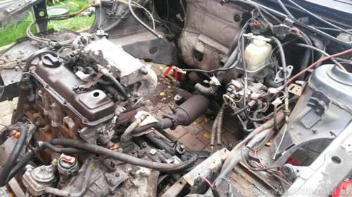

guckst du bild
20131011-152713
Mark02 ohne Unterdruck-BKV... Dann passt das
Das alle gleich sind stimmt dann also nicht 🙂
