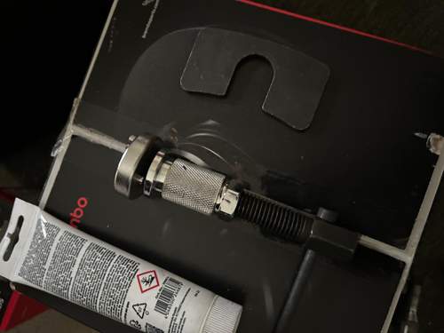

habe eben probiert die Bremsbeläge und Scheibe zu wechseln, hatte alles da und war bereit alles zu wechseln. Hat auch gut geklappt, bis ich probiert habe den Bremskolben zurückzustellen. Die Platte hat nicht ganz gepasst und ich musste ohne diese drehen. Ich sage drehen weil ich nicht wirklich gedrückt habe, obwohl man das ja eigentlich machen muss. Heißt ich habe nur gedreht und das bis es kaum noch ging bzw. schwergängig wurde. Ist der Bremskolben nun hin? Ich bin mir auch nicht sicher ob der Bremskolben richtig sitzt bzw. weit genug drin ist.
Danke
Bremskolben
Bremskolbenrücksteller und platte

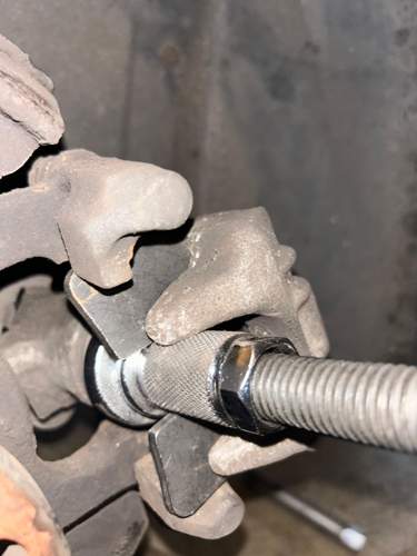

4-5 so ungefähr, mir ist auch aufgefallen das ich das Werkzeug falsch benutzt habe, habe jetzt nochmal probiert zu drücken und zu drehen, bewegt sich aber nichts. Ich glaube der Kolben ist fest. Neuer Bremssattel muss her oder?

Ich habe den Bremskolben lediglich gedreht und nicht reingedrückt ,weil ich leider wie ich mittlerweile mitbekommen habe das Werkzeug falsch benutzt habe. Der Kolben ist nun sehr fest und lässt sich weder drücken noch drehen.

Hab es mit dem werkzeug probiert aber diesmal richtig verwendet und auch reingedrückt, ließ sich trotzdem nicht mehr drehen oder drücken. Ich denke aber das er ein rechtsgewinde hat. Würde mich wundern wenn dort ein linksgewinde verbaut wäre. Die Möglichkeiten mit dem Spanner oder andere Alternativen hab ich noch nicht probiert, weil ich nichts kaputt machen wollte, wer weiß aber ob es dafür schon nicht zu spät ist.
