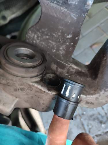

Hallo an alle, beim wechseln meiner Bremse vorne inkl Scheiben habe ich eine Staubschutzmanschette Fahrerseite vom Bremskolben beschädigt/gelocht.
Die Führungsbolzen saßen fest und beim zurückdrücken der Bolzen mit einem Schlitzschraubendreher bin ich abgerutscht und in einer der beiden Manschetten gelandet. Die mistigen Buchsen der Bolzen haben mich beim Ersetzen auch nerven gekostet aber mit Maurerschnur hat es dann geklappt. Aber wieder zurück zum Thema, dass Loch habe ich mit Teflonband umwickelt und drüber als Halt Isoband. Fahre den 0588 bbz mit der 1LL ATE Bremse 356mm mit zwei Kolben Link siehe unten.

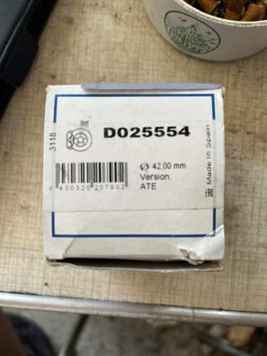

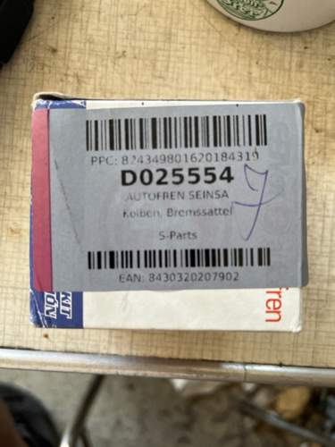

Suche jetzt seit gestern Abend einen Satz oder einzelne Kolben für die ATE 1LL aber finde nicht einen. Steht überall nur PR Nummer 1LF, 1LG, 1ZK. Habe auch 42mm Doppelkolben aber ob die dann passen?

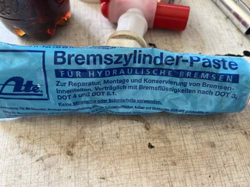

Die Kolben gingen nicht schwer rein, musst nur mit der ATE Kolben Paste alles leicht einfetten.
Das habe ich damals verbaut und dazu die Paste ??

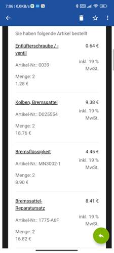

Morgen sollen die Teile kommen und dann mach ich mich da ran. Habe erstmal nur zwei Kolben bestellt also für einen Bremssattel aber gleich zwei Dichtungssätze für beide Seiten (oder wenn ich beim Einbau einen himmel direkt noch was in petto zu haben) dazu DOT 4 und noch zwei Entlüftungsventile. Die Bremsleitungen sahen noch sehr gut aus. Anbei die Nummer der Teile von Autodoc.de
