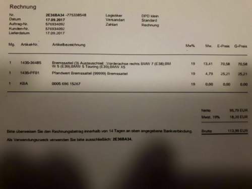

OK. 80€ sind dann aber überholte und keine Neuen? Wäre ja OK.
Doch sind neue. Hab bei KFZTEILE24.DE. bestellt. Hoffe ich verstoße jetzt nicht gegen die Forenregeln.. Gibt auch noch billigere. Aber da halte ich nix von...
Also ich weiß ja jetzt nicht, von was für einem Auto du schreibst, 5er? Dann sind das ganz sicher keine neuen Sättel sondern überholte. Das macht auch keinen Unterschied- nur eben im Preis. Den alten Sattel musst du nicht zurückschicken? Kein Pfand hinterlegt oder so?
Ich spreche von nem 530da touring. Ich gehe davon aus das es ein neuteil ist. Es steht sonst nix dort Das teil sah auch nicht überarbeitet aus. Ich habe schon überarbeitete teile gesehen (Lima) Man sieht das in der Regel.
Es steht doch auf der rechnung, dass es ein austauschteil ist und da auch ein pfandwert berechnet wurde. Das bedeutet für mich, dass es überholte sind. Wozu denn sonst ein pfandwert...
Ähm, also "Austauschteil" bedeutet da nur das die alten Sättel eben im Austausch zurück müssen.
Über die Nummer findet mal ATE und Becker. Das ist bei denen irgendwie total blöd gemacht.
Die Austauschsättel meines MX-5 sahen auch aus wie Neuteile. Gestrahlt und verzinkt.
Im Prinzip auch egal, alles was schlecht ist, wird ja ersetzt. Dichtungen sowieso, Manschetten, Kolben. Eigentlich bleibt nur das Gehäuse selber. Hat das an der Lauffläche des Kolbens Rostnarben, ist es Schrott.
Ich sehe das "Austauschteil" genau wie Langsamfahrer. Ist im Prinzip aber egal denke ich. Das Teil sah aus wie neu. Wenn ich Zeit hab schreibe ich denen mal.

Sehe ich auch so. Nur wozu müssen die alten teile zurück, wenn sie nicht überholt werden? Kaufst du dir andere teile, so müssen diese auch nicht zurück, wenn es neuteile sind. Dann hätte der händler ja noch zusätzliche entsorgungskosten. So etwas wird meinem verständnis nach nur gemacht, wenn die alten teile überholt werden sollen
