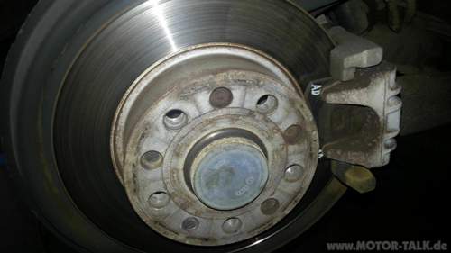

Moin,
ich habe gestern meine Winterräder montieren lassen und mit Verwunderung feststellen müssen, dass die Klötze hinten gewechselt werden müssen, vorne hingegen waren noch ca. 40-50% Belag vorhanden. Laufleistung 61.700km, Fahrprofil 95% Stadtverkehr, fast immer ohne nennenswerte Beladung.
Mein erstes Fahrzeug, wo ich hinten eher die Klötze wechseln musste als vorne. Hatte irgend jemand hier das auch schon an seinen Golf 6?
2013-11-29-09-40-24
2013-11-29-09-18-30
2013-11-29-09-12-29

Vielleicht sind die Bremssattel hinten verkockelt und die Kolben hängen etwas und ziehen sich nicht zurück nach Betätigung

Ich würde auch erstmal nachsehen, ob die Beläge hinten evtl. sogar weniger Belagdicke als die vorderen haben. Zusätzlich sind die Beläge hinten immer kleiner/schwächer dimensioniert und bei vielen Fahrzeugen sind die Scheiben nur vorne innenbelüftet. Somit kann hinten trotz geringerem Bremsleistungsbedarf es schon passieren, dass die Beläge schneller runter sind.

die Beläge der Vorderachse sind an meinem 3 mm Stärker ( HA 17,4 / VA 20,4) und zudem in der Belagfläche größer.

Sieht aus als hätten sich zwei festgefressen, hatte ich vorne auch mal. Bei mir wurden bei 140tkm die vorderen zuerst fällig, eine war verklemmt und hat bereits die Narbe der Scheibe abgeschliffen. Musste zur Not OP bei VW, teurer Spaß.
Die hinteren habe ich nun bei 165tkm selbst gemacht, hätten jedoch noch Fleisch für mind. 10tkm drauf gehabt, aber wegen 100 Euro mach ich nicht rum. Dafür ist erstmal wieder locker 100tkm Ruhe 🙂
Wenn man das auf dem 1.Bild so richtig erkennt sind die unterschiedlich Dick. Der rechts unten sieht wesentlich Dicker aus wie die Linken. Stimmt das so oder hab ich nen knick in der Optik???

...fast immer ohne nennenswerte Belastung(Aussage TS)
Kenn ich seit Jahren.
Der Bremskraftregler gibt aufgrund der fehlenden Belastung
sehr wenig Bremsdruck nach hinten.
Der Schwimmsattel wird demzufolge kaum bewegt mit dem
Resultat das er durch Nässe/Streusalz, da kaum in Bewegung,
festkeimt.
Ergo können sich,wenn die Beläge nicht frei beweglich sind,über-
durchschnittliche Verschleißerscheinungen ergeben wie ich es
leider selbst erleben mußte.
