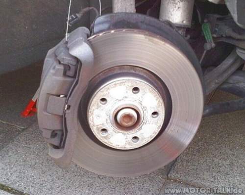

Geht das bei den Bremsen?

Geht WAS ??
Ob die RKlammern passen? Ja!

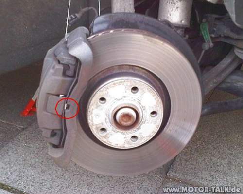

Bitte ! den springenden Punkt (Kreis) habe ich auf Deinem Bild mal markiert, wenn diese Nase vorhanden ist passt auch die R-Klammer (und hält auch)

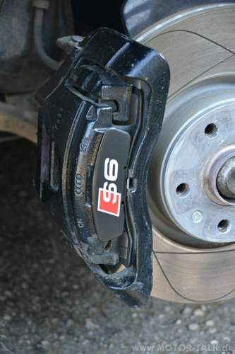

Wie groß ist eigentlich die R Klammer? Hab hier zwei "Audi Ceramic" Aufkleber mit den Maßen 80x13mm würde die dann auf die Klammer kleben und meinem Dicken verpassen
ca. 110x28mm 🙂

Perfekt Danke🙂, wie viel kosten die Klammern beim 🙂? In der Bucht werden die für 68€ Angeboten was schon Wucher ist🙁 mit was habt ihr die Dinger Lackiert und die wichtigste Frage sind sie schwer abzukriegen und lassen sie sich ohne Felgen Demontage abnehmen? Aber werden sowieso nach dem Winter beim Felgen Tausch montiert...
habe beim freundlichen ca 32€/Stück bezahlt, sind echt teuer aber was solls (in Ö sowieso) 😉
r zeichen abgeschliffen, 3-4 lagen schwarz matt spray, S6 Logo drauf, 9-10 schichten klarlack. (dünn aufgetragen).
habe ganz normalen lack ausn baumarkt genommen - schaut immer noch tadelos aus nach ca. 7 monaten,
bremssättel sind auch lackiert.
einfach mit nem schraubenzieher abhebeln,
mit felgendemontage ists aufjedenfall einfacher. ohne hab ichs nocht nicht probiert.
