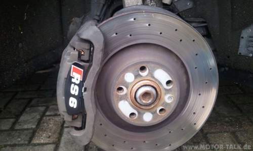

Hallo 4F Freunde,
ich habe gestern das gute Wetter genutzt und habe auch die Bremsklammern montiert nachdem ich sie gute 4 Monate warten gelassen habe.
Sieht klasse aus!
Paar Fragen:
Wo kann man diese S-Line Bremsklammern kaufen?
Musstest du den Sattel ausbauen um ihn zu lackieren? Welchen Lack hast du verwendet?

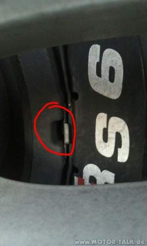

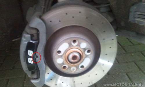

...nur dann kann die R-Klammer nachgerüstet werden... dazu sind Bremssteine erforderlich die auch an den äußeren Steinen Halteklammern haben... da dort die R-Klammern eingehangen werden.
Bild 3 habe ich die Stelle mal markiert

Hallo, habe die kleine Klammer drauf.
Hab nochmal in anderen Foren gelesen und da stand das man die von den 312er bis hin zu den 347er verwenden kann. Also auch für meine.:)

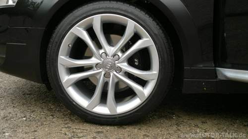

@ Jam2011: gefällt mir gut, Bilder vom ganzen Auto würden mich auch interessieren ! Welche Felgengröße ist das ? 9x20 ET38 oder 9,5x20 ET36 ? Reifen 265'er CSC 3, oder ?
Danke & Grüße

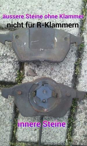

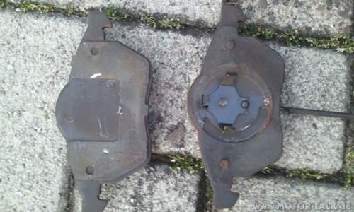

Was Du in anderen Foren gelesen hast.... ist egal- hat der äussere Stein keine klammKlammer wirst du die R-Klammer verlieren !!
bild1- helle stelle sitzt die Halteklammer drin
Bild2 falsche Steine - R-Klammer kann nicht fest eingehangen werden!
Rapi- bitte drauf achten bevor du soetwas schreibst! Sind ja keine CentArtikel... ;)

@ Avalon999: Ich habe für beide R Klammern beim :) 54 Euro bezahlt (wirklich viel Geld für so wenig Eisen :eek:). Die passen ohne Probleme auf 327 mm Bremsanlage. Als Lack habe ich den Hammerit Rostschutzlack (Hitzebeständig) in Grau Matt für ca. 8 Euro verwendet. Die S-line Aufkleber habe ich in der Bucht für 12 Euro geholt, waren 4 Stück und die Größe sowie Farbe konnte ausgewählt werden. Habe den Sattel lackiert ohne ihn auszubauen, ist eigentlich alles sehr gut zugänglich in den Großen Radhäusern. Der Lack trocknet wirklich schnell, ca. 45 min bis ich die 2 te Schicht aufbringen konnte. Alles in allem war ich gute 3 Stunden damit beschäftigt und bin mit dem Ergebnis zufreiden.
@ MarkusR: Über die Funktion wurde schon paar Seiten vorher diskutiert, es gibt keine Veränderungen ausser der verbesserten Optik und die war es mir persönlich Wert. ;) Die Original Feder kannst du mit einem Schlitzschraubenzieher einfach rausdrücken. Die springt nicht und das ganze dauert keine 10 Sec.
@ RaikGunmann: Felgen sind 9 x 20 ET 45 mit Contis SP 3.
