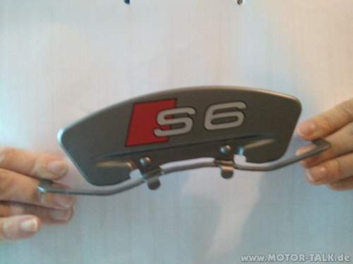

Die S6 Klammern passen NICHT an der 17" s-line Bremse....wer eine 18" hat also jemand ne 18" Bremse....hier liegen jetzt 2 Klammern rum. 🙁

Würde es nicht gehen das man nur das flache Stück der S6 Klammer auf die Vorhandene klammer anpunktet?
Ich habe das ding auch schon hin und her gedreht und gerätselt was ich machen kann....das S6 Blech ist um einiges gròsser als das R-Blech....das grössere gefällt mir natürlich besser.....habe auch überlegt es um zu klebel/schweissen....geht nicht...ein Blech ist auf die gerade Feder aufgenietet...das andere abgewinkelt....(schwer zu erklären)
Muss ich mal Bilder von beiden nebeneinander machen.
