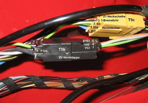

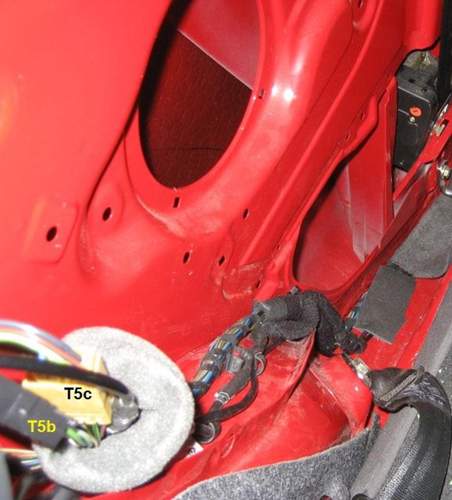

Moin...leider kommt an meiner 3. Bremsleuchte kein Saft an...kann mir jemand sagen wie ich das Kabel für die Leuchte wechseln kann bzw was und wo ich was demontieren muss?

D.h. die Bremsleuchte hast du schon ausgebaut und am Stecker die Spannung und Masse geprüft?
Die Kabel verlaufen durch die Gummitülle zwischen Heckklappe und Dachkante zur C-Säule.
Evtl. liegt schon ein Kabelbruch im Bereich der Gummitülle vor.
Sonst muss die Kofferraumverkleidung demontiert werden, hinter der der Kabelstrang nach vorn verläuft.
Stecker-t5c-heckwischer
Kabelstrang-heck
