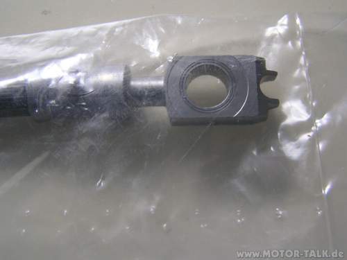

An meinem Lupo muss ich vorne die Bremsschläuche erneuern.
Am Bremssattel ist ja der Bremsschlauch mit einer Hohlschraube (SW 11, 35 Nm) befestigt.
Siehe Foto 1).
Den Schlauch habe ich über ebay gekauft. Er ist neu, ist aber ohne diese Hohlschraube geliefert worden (Siehe Foto 2).
Heute war ich bei VW und wollte diese Hohlschraube kaufen. Aus dem ETKA geht hervor,
dass es diese Schraube nicht einzeln, sondern nur gemeinsam mit dem Schlauch gibt.
Preis pro Stück ca. 35 Teuros.
Nun habe ich hierzu 2 Fragen:
1. Kann die alte Hohlschraube auch an dem neuen Bremsschlauch verwendet werden, oder ist sie unverlierbar mit dem alten Schlauch verbunden?
2. Sind zwischen Bremsschlauch- Hohlschraube-Bremssattel irgendwelche Dichtringe?
Fall ja, aus Alu oder aus Kupfer? Hat evtl. jemand die Maße?
Über zahlreiche Antworten würde ich mich freuen.

Moin ... also als erstes. Es gibt auch anderes als NUR VW und EBAY. Im Fachgeschäft bekommt man diese Bremsschläuche von ATE mit Hohlschraube und Dichtring zu einem annehmbaren Preis in bester Qualität.
Wenn du es aber trotzdem so machen möchtest musst du wohl die alte Hohlschraube verwenden und 2 neue Aludichtringe. (einer ober- der andere unterhalb des Schlauches) Die Maße wirst du anhand der alten Dichringe bestimmen müssen.
Sehe ich das zudem richtig das der Schlauchanschluss aus KUNSTSTOFF ist ??? :-O

Übrigens ist der Schlauchanschluss nicht aus Kunststoff, sondern aus Druckguss.

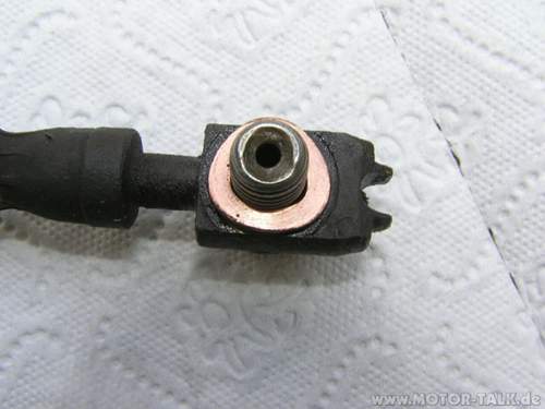

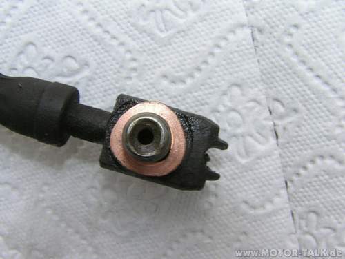

Inzwischen habe ich die Bremsleitungen erneuert. Da ich keine passenden Kupferringe beschaffen konnte, musste ich neue Bremsleitungen MIT der Hohlschraube und den unverlierbaren Kupferdichtringen kaufen.
So, wie ich das sehe, ist die Unverlierbarkeit des einen Dichtringes , durch Verformung (etwa 3-eckig) erreicht worden.
Siehe Fotos:
Auf dem letzten Bild sieht man die Bremszange von hinten und zwar die Stelle an der der Bremssclauch angeschlossen wird.

Den 3 eckig gepressten Kupferdichtring bekommt man ohne seine Zerstörung nicht herunter.
Und selbst beim Autoersatzteilehändler konnte ich diese Kupferringe mit diesen Maßen nicht bekommen.
