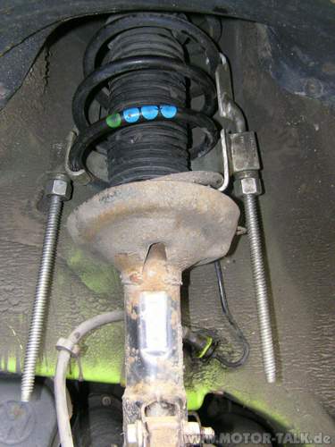

Da an meinem Lupo die oberste Windung der Feder abgebrochen war, und bereits über den oberen Federteller gerutscht war, musste ich zuerst (d.h. nach dem ordnungsgemäßen Aufbocken u. Absichern) die Feder mit dem Federspanner spannen.

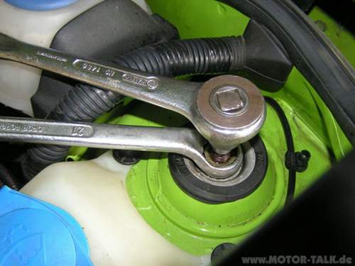

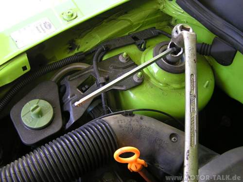

Nun konnte die Mutter (SW 21) im Domlager zunächst um einige Gewindegänge gelöst, aber noch nicht entfernt werden. (abgekröpfter Ringschlüssel SW 21; zum Gegenhalten eine 7 mm Inbussnuss)

Markieren der Befestigung des Federbeines am Radlagergehäuse z.B. mit einem Edding 3000.

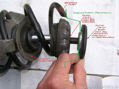

Und nun kann die Feder vom Federbein ausgebaut werden. Mutter SW 21 mit einem Zündkerzenschlüssel lösen. Ein Ringschlüssel zu dickwandig.

Hier erkennt man, dass ein Teil der oberen Windung abgebrochen ist.

1. Federbein im Domlager wieder befestigen. 60 Nm 21er Zündkerzenschlüssel, sowie 7er Inbusnuss lang verwenden.
2. Den Zündkerzenschlüssel am 6-Kant mit einem Ringschlüssel drehen, um die Mutter festzuziehen. Dabei mit der 7er Inbusnuss die Kolbenstange des Stoßdämpfers gegen Verdrehung festhalten.
3. Mit dem Drehmomentschlüssel die 60 Nm über die 7er Inbusnuss auf die Kolbenstange des Stoßdämpfers übertragen und mit dem Ringschlüssel dagegen halten.

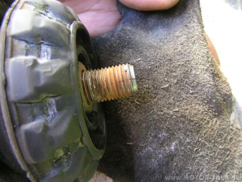

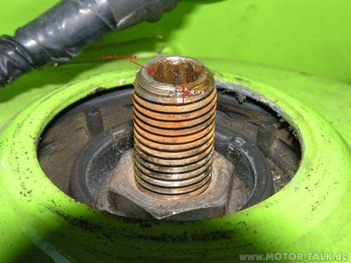

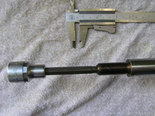

Übrigens gab es beim Ausbau des zweiten Stoßdämpfers (auf der Beifahrerseite vorne) noch Probleme:
Damit sich die Kolbenstange des Stoßdämpfers beim Lösen der Sicherungsmutter (im Domlager ) nicht mitdreht, muss sie gegen Verdrehung mit einem 7-er Inbuss gehalten werden.
Beim Festziehen muss der 7-er Inbuss 60 Nm übertragen. Beim Lösen muss natürlich das größere Losbrechmoment übertragen werden.
Dabei ist der 7-er Inbuss der Kolbenstange auseinandergebrochen. Damit war außer der Fahrwerksfeder auch ein neuer Stoßdämpfer fälig.
Viele Grüße
quali
Hierzu gehören noch Fotos:
Der 7-er Inbuss taucht ca. 6,5 mm in die Kolbenstange ein. Daher "geht" der Riss also auch nicht weiter.
Somit ist die Verschraubung zwar sicher, aber beim Abschrauben der Dommutter kann der Inbuss die Kolbenstange nicht mehr gegen Verdrehung sichern,
weil der Inbuss bei Belastung aufklafft.
P6053587-kopie
P6053581
P6063664

Ich habe das Aufplatzen der Kolbenstange beim 7er Inbuss mit Hilfe einer alten Kolbenstangenmutter verhindert.
