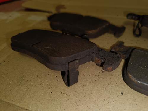

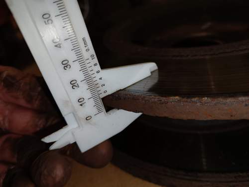

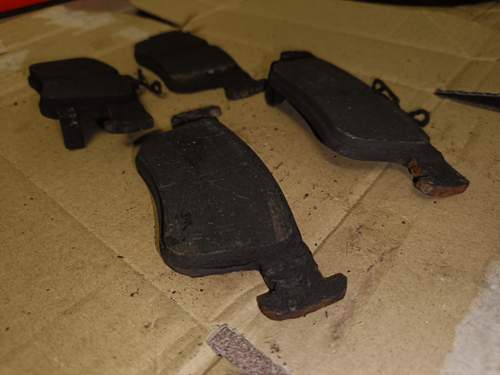

Auf das Quietschgeräusch von den Verschleißindikatoren der Beläge habe ich immer gewartet, aber das kam nie. Bei mir waren die Scheiben am Verschleißende. Falls es jemanden interessiert, kann ich Fotos von den alten Bremsbelägen und Bremsscheiben machen.
Fahrzeug: Honda Civic 1.5 Turbo (FC / 4D / Limousine) mit CVT Baujahr 2017
Original Bremsscheiben und Bremsbeläge der Hinterachse nach 88.000 Kilometern:

Die Beläge sind ungleichmäßig abgenutzt, seltsam.
Eine neue Scheibe an der Hinterachse hat eine Stärke von 10mm und kann bis 8mm runtergefahren werden. Nach den Bildern zu urteilen, hättes du dir mit dem Wechseln noch Zeit lassen können.
