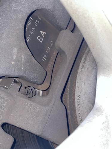

Bei meinem A6 (4GD, Bj 2018, 190 PS, 2.0 TDI) sind die vorderen und hinteren Beläge/Scheiben fertig (140.000 km). Nun habe ich auf den hinteren Belägen die AUDI TN: 4G0 615 415 E
Diese Teilenummer scheint es nicht mehr zu geben.
Die PR-Nr lauten für vorne 1LA (Scheibendurchmesser vo 32cm innenbelüftet) und für hinten 1kW (volle Scheibe 30 cm Scheibendurchmesser)
Kann mir jemand sagen, welche Teilenummer die o.g. abgelöst hat/aktuell ist?
Und welche Teilenummern ich für vorne (Scheiben und Beläge) benötige?

Hallo, schauh mal hier, da findest du alles was du brauchst.

Interessant, dass die Beläge 4G0698451L für 5 verschiedene Bremsen verwendet werden:
1KW, 1KY, 1KZ, 2EA, 2EJ
PS: Verschleißanzeige-Kabel nicht vergessen zu kaufen. Gibts für 15 Euro oft auch in der Bucht Original ...

Sehe ja jetzt erst, dass ich die gleichen habe (zumindest hinten), obwohl ich einen S6 habe. Vorne habe ich 1LU

Top! Danke Dir!
