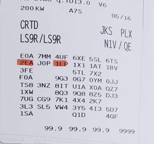

Servus,
ich müsste bald an meinem Audi A6 4G mit 272 PS vorne und hinten die Bremsscheiben sowie die Bremsbelege wechseln. Ich habe zwar auf diversen Seiten nach ATE Bremsen nachgeschaut, aber ich habe gesehen, dass es mehrere Sorten von den Bremsen gibt. Worauf müsste ich beim Kauf den achten z. B. Durchmesser, Zentrierungsdurchmesser etc.
Auf den dreistelligen Code auf dem Aufkleber mit den Ausstattungscodes in der Kofferraummulde oder im Serviceheft.
https://shop.ahw-shop.de/audi-teile/a6/a6-c7-4g/bremse
Da siehst Du auf einem Bild welcher Code für VA bzw HA relevant ist.
Dadurch bekommt man dann auch die Abmessungen der Scheibe...
Danke dir. Ich schaue mal später nach, was da bei mir steht.
Laut dem Label habe ich vorne 1LP und hinten 2EA, dann würden die hier bei mir passen.
https://www.bandel-online.de/...ten-passend-fuer-audi-a6-a7-c7-4g.html
Label
