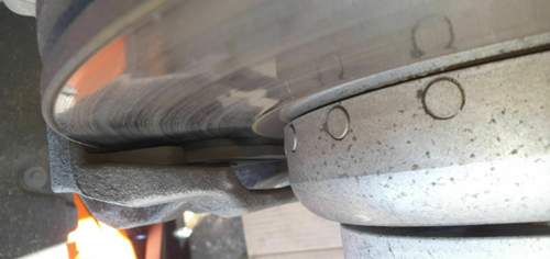

Die Preise sind schon sportlich. Da heute die Räder unten waren, hab ich mal die hinteren Beläge fotografiert. Kennt sich einer aus? Für mich sieht es aus als ob noch einges an Material da ist, oder?
Die sind, meiner Meinung nach, bald am Ende. Wie viele Kilometer hast du drauf?
46.000
Ja, das ist schon etwas. Kommt immer drauf an, wie man fährt, aber ich bin davon überzeugt, dass ACC ziemlich stark auf die Bremsen hinten geht und deswegen benutze ich es jetzt nur selten. Habe jetzt 34.000 drauf.

Genau so, evtl. "etwas" weniger sahen meine auch aus, Aussage Service war noch um die 1.000km Restreichweite.
Man darf nicht vergessen das die Beläge nie auf 0 gefahren werden dürfen da sich der Restbelag vom Träger lösen kann und dann die Bremsscheibe zerstört. Bei der Sportbremse dann gleich um ein Vielfaches teurer! Ich wollte jetzt nicht wegen +- 1000km streiten und habe es machen lassen.
Ich an deiner Stelle würde also nicht mehr zu lang warten. Ich war auch überrascht das meine Vorn und Hinten gleichmäßig runter waren da ich doch recht selten mit Tempomat fahre. Zum Glück waren die Scheiben noch gut! 🙂

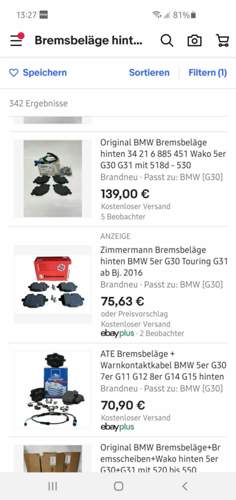

Habe grad mal schnell geschaut und folgendes gesehen, die ATEs kosten halb so viel wie die originalen. Zumindest online, ich habe keine Ahnung was BMW dafür von den veranschlagten ca 400 € haben möchte.

JA, bloss nicht bei ATU. Das ist sogar deutlich weniger als die Hälfte. ATE Ceramic wuerde ich nicht nehmen, die sind zwar was das Bremsverhalten und die Verschmutzung der Felgen angeht super, aber ruck zuck unten und die Scheiben nehmen sie auch ordentlich mit.

ATE; Brembo; Bosch da machst du nichts falsch... die schneken sich weder preislich noch qualitativ etwas. Von Zimmermann gibt es spezielle mit höheren Reibwerten (sind dann aber auch schneller unten) und von EBC welche für den Renneinsatz (haben aber nicht alle ABE)
