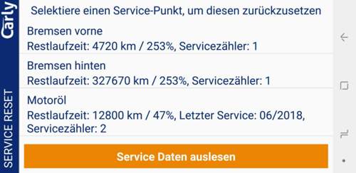

Jetzt ist es auch bei mir so weit, der Bordcomputer hat die vorderen Bremsen gemeldet.
Rest 4800km, Tachostand aktuell 38700km
(218dA AT 10/2016)

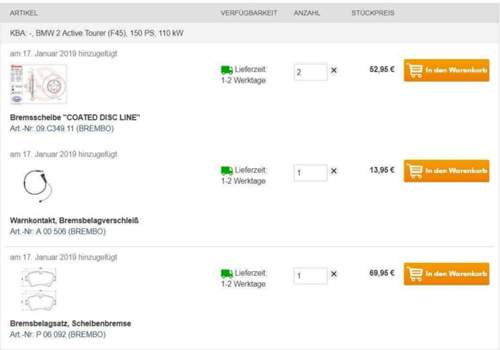

Hab mal nachgemessen.
Bremsscheiben-Mindeststärke ist auch erreicht, heißt, Scheiben und Beläge neu. Werde aber noch so 2000 - 3000km fahren und dann beim wechsel von Winter auf Sommerräder den Bremsenservice selbst erledigen. Werde Brembo ATE Scheiben und Beläge einbauen, Ersatzteilkosten 190€ bei KfzTeile24.
