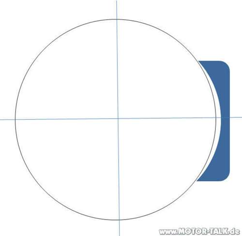

hallo liebes forum,
ich habe gestern meinen bremsenumbau durchgeführt von 321 auf 347mm. andere Halter und andere scheiben und der sattel + beläge sind die von der 321er serie.
nach der probefahrt habe ich festgestellt dass der bremssattel ganz oben an der scheibe schleift, wie ist das möglich?
war das ein montagefehler von mir oder gibt es für die haltern ein links und ein rechts-stück? oder wie könnt ihr das sonst erklären?
halter sind vom V8 4,2 mit ner 17" anlage und die scheiben sind 347mm im durchmesser breit.
hab dann die halter nochmal gelockert und etwas nach außen gezogen samt sattel, jetzt ist es besser jedoch mein langsamer werden, bild ich mir ein dass es noch immer schleift!
bin für jeden rat dankbar!

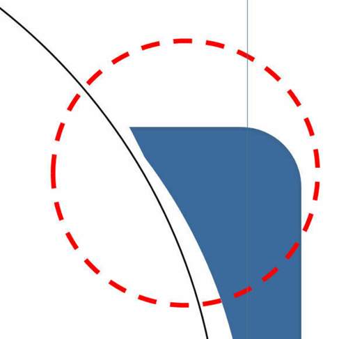

Hallo Leute,
habe mal zwei Bilder angehängt. Im ersten sieht man woran es prinzipiell hängt, im zeiten wie das Problem (wie schon erkannt ) ggf. beseitigt werden kann.
Jeder muss aber selbst wissen was er macht, d.h. wenn einer an den Bremsen rumpfuscht ist er auch dafür verantwortlich.
Roman

@DirIng:
sehr schön erklärt...
