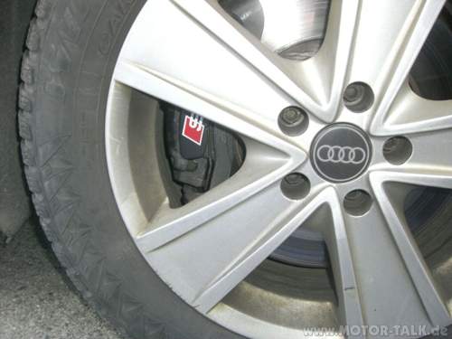

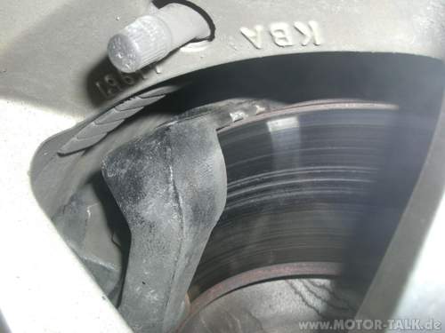

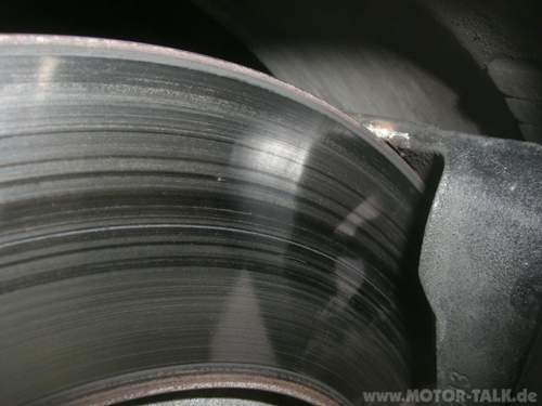

hallo liebes forum,
ich habe gestern meinen bremsenumbau durchgeführt von 321 auf 347mm. andere Halter und andere scheiben und der sattel + beläge sind die von der 321er serie.
nach der probefahrt habe ich festgestellt dass der bremssattel ganz oben an der scheibe schleift, wie ist das möglich?
war das ein montagefehler von mir oder gibt es für die haltern ein links und ein rechts-stück? oder wie könnt ihr das sonst erklären?
halter sind vom V8 4,2 mit ner 17" anlage und die scheiben sind 347mm im durchmesser breit.
hab dann die halter nochmal gelockert und etwas nach außen gezogen samt sattel, jetzt ist es besser jedoch mein langsamer werden, bild ich mir ein dass es noch immer schleift!
bin für jeden rat dankbar!

Mach doch mal ein Bild. Ich denke ein Bild sagt mehr als tausend Worte ;)
Themenstarteram 18. Januar 2012 um 11:48
hab schon die paar leute gefragt die auf 17" umgerüstet haben, jedoch noch keine antwort bekommen, ich stell mal ein bild rein!
mfg
Themenstarteram 18. Januar 2012 um 11:56
die scheiben sind von einem bekannten, sein dicker wurde von einem schneeräumfahrzeug am heck erwischt... jetzt hat er ihn geschlachtet! scheiben haben keine 1000km drauf und der rand sieht nur so schlimm auf den fotos aus, es ist gar kein rand zu spüren. also wie neu, nur etwas flugrost, ist aber schon fast alles weg.
bremsscheiben 347mm aus nem S-Line und hab mit absicht keine neuen bestellt da meine beläge noch sehr gut sind und noch nicht abgefahren sind... die rillen sind nicht zu spüren.
also hier die fotos:
vielen dank schon mal im vorhinein.
mfg

Ich sag dir das jetzt sehr ungern, aber bau der sicherhalt halber erst mal wieder auf deine alten Scheiben zurück auch wenn ich weiß wie toll ne größere Anlage ist. Zwischen der Scheibe und dem Sattel ist ja gar kein Platz.
Wenn ich das richtig gesehen habe, hat diese dort schon nicht zu knapp geschliffen.
Das Problem was du immer kriegen wirst ist, dass wenn die Scheibe warm wird, dehnt diese sich vom Umfang her aus und wird schleifen und somit den Sattel auf Dauer ,,beschädigen''. Entweder sind die Scheiben nicht die richtigen, der Sattelhalter falsch, weil der V8 vielleicht die Befestigungspunkte etwas woanders hat und die 6Zylindervariante durch andere Radnaben/schemel etc. anders ist oder wie vorhin schon geschrieben der Sattel baut anders. Ich denke irgendwo da wird der Fehler liegen.
Ich würd da nicht mehr mit fahren, da du dir sonst Scheiben und Sättel auf Dauer schrottest.

@fatjoe: das hatte ich gestern auch vor nur nachdem ich die halter etwas gelockert hab und von der scheibe ein bisschen weggezogen hab schleift gar nichts mehr. nur der abstand macht mir schon angst, weil da eben wirklch fast null platz ist und wie du schon erwähnt hast, die scheibe dehnt sich bei hitze.

Sind das die Oginal Audi Scheiben oder aus dem Zubehör? Da kann schon mal 1mm Unterschied im Durchmesser sein. Wenn dann der Bohrungsabstand der Halter an der Tolleranzuntergrenze liegt kanns schon mal eng werden. Die orginale 17" Bremse hat ja auch andere Sättel.
Themenstarteram 18. Januar 2012 um 13:15
nein sind brembo aus nem S-line A6 mit 347mm, kein zubehör.
die bremssättel hab ich von der 16er behalten so wie hier überall beschrieben worden ist und auch auf wikiA6 steht, dass man die alten sättel behalten kann sogar die bremssteine.

Wenn das der Tüv sieht wird der garantiert nicht begeistert sein. Der Abstand ist nunmal viel zu gering. 5mm sollten es mindestens sein wenn nicht sogar noch mehr.

Ganz sicher das es 347 ist? Wenn ja ist der Sattelhalter 1 cm kürzer bei dir als bei s-line
Themenstarteram 18. Januar 2012 um 13:53
Sattelhalter sind aus nem V8 4.2l von nem Forummitglied der sich ziemlich gut auskennt.
versteh nix mehr...
