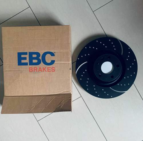

So ich habe mich entschieden dies auch zu tun. Heute alles bestellt. Vorderachse EBC- Turbo Groove Disc plus EBC- Redstuff Bremsbeläge.
Halter entsprechend die S- Line Ausführung also 17" und die passenden Sättel dazu. Ich hätte meine nehmen können, wollte aber das Schleifen der Scheiben wie bei einigen die schon umgebaut haben, vermeiden.

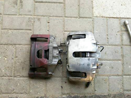

Auch hatte ich heute die Möglichkeit die Sättel von der S- Line Bremse mit meinen zu vergleichen. Es gibt schon geringfügige Unterschiede. Gerade was die Sauberkeit der Herstellung anbelangt.
Sollte die Bremsleistung gravierend anders sein, wird hinten auch umgebaut. Da habe ich aktuell auch EBC verbaut.
So dann warte ich mal die Pakete ab.
Scheibchen sind da. Fehlen noch die Halter.

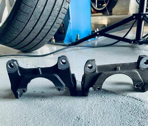

Ja alles dazu. Auch für die Red Stuff. Halter sind nun auch da. Müssen noch gepulvert werden. Wie gesagt wenns wesentlich besser ist wird hinten komplett umgebaut. Ist bloß Kackwetter. Zu kalt in der Garage.

Weil die Verzögerungsleistung größer ist. Wo steht denn das die Halter nicht umgebaut werden? Das ist zwingend notwendig. Die Klötze sind für die PR Codes 1LD,1LG,1ZL, 1ZH die gleichen. Scheiben nicht. Bei den Sätteln ist die TN- Nummer und der PR Code anders. Die 1ZL Sättel sind anders verarbeitet. Passen aber wie die 1LG auf die 1ZL Halter. ich verstehe die Frage nicht. Die S- Line Bremse hat nun mal eine bessere Verzögerung als die 16" Bremse.
Heute werden die Halter vom Pulvern geholt. Morgen wird umgebaut.
Ich habe extra geschrieben, bei denen die die Halter und Sättel original übernehmen von der 321 Scheibe. Nur darum gehts !
Wenn man Halter und Sattel nicht austauscht, kann sich nichts an der Verzögerungsleistung ändern.
Wenn du den Halter nicht austauscht, bekommst du die 347er Scheibe aber nicht mit dem Sattel montiert.

Es ist bereits mehrere male geschrieben worden, das nur Halter & Scheiben zu tauschen sind. Wie du auf den Zeiger kommst das es jemand macht ohne die Halter zu tauschen, entzieht sich meiner Kenntnis.
So erledigt der Mist. Bis jetzt kann ich keine bessere Bremswirkung spüren. Mal sehen nach 1000- 1500 km.
Auf gehts
Klein vs groß
Klein vs groß
Nach 1500km ist die Bremsleistung erheblich besser geworden. Also wird hinten auch umgebaut.
