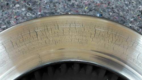

Ja....hab ich auch schon dran gedacht das es an den Belägen liegt. Ich glaube das bei mir die Scheiben garnicht verzogen sind, sondern das die Reibwerte auf dem Umfang variieren. Man sieht auf dem Umfang unterschiedliche Regionen mit unterschiedlichem Glanz/Rauhigkeitsgrad. Somit würde das Rad inhomogen abgebremst. Keine Ahnung ob es was gibt was man auf die Scheiben tun kann. Wenn ich die Scheiben anschmirgel, dann geht es für ein paar Tage. Aber keine Dauerlösung

Mit Textar ear ich nicht zufrieden. Beläge nach 40.000km und 1 Jahr runter (das geht ja noch) aber die scheiben waren durchgeglüht und rissig.

Wenn die Scheibe so aussieht, dann ist sie überhitzt. Die Scheibe ist dann fertig, abschleifen hilft dann gar nichts, der Schaden geht in die tieferen Schichten, weil das Metallgefüge verändert ist.
Das passiert vor allem dann, wenn die Scheibe nicht richtig eingebremst wird; mit falschem Einbremsen bekommt man jede Bremsscheibe kaputt; ganz egal, welcher Hersteller.
Mit den RedStuff-Belägen bekommt man das sogar noch schneller hin. Da reicht auch falsches Bremsen, um die Scheiben zu killen.
Wer sich (richtige) Sportbeläge in die Bremsanlage packt, sollte auch wissen, wie man damit umgeht. Und Nein, wie vorher fahren und Bremsen ist damit nicht gemeint. Sportbremsbeläge erfordern mehr vom Fahrer als stures aufs Pedal latschen... z.B. kurz vorm Stillstand das Pedal zu lösen und das Rad weiterrollen zu lassen. Selten kommt es im Rennsport dazu, dass ein Fahrzeug nach einer Bremsung vollständig steht... Die Beläge heizen die Scheiben auf und wenn die Räder dann still stehen (Vollbremsung), liegen die Beläge weiter an der Scheibe an und kühlen sie dort... aber nur dort, das kommt einem Abschrecken wie beim Härten von Metall gleich (ist für die Bremsscheibe aber tödlich).
(So entstehen im übrigen die "...unterschiedliche Regionen mit unterschiedlichem Glanz/Rauhigkeitsgrad."😉
Der A8 ist kein Sportwagen und auf offener Straße kann man den Wagen nicht so bewegen, wie es sich für Sportbremsen gehört. Wer möchte, dass die Bremsen länger halten sollte herkömmliche Bremsen (Scheiben/Beläge) verbauen...oder lernen wie man damit umgeht.
Klar, Serienbremsenteile bremsen nicht so gut, wie die Sportbeläge... dafür halten sie länger.

Bremsscheibe 360mm PR-1LL mit 4.2TDI
Nach 80.000km
2 Sätze Beläge jeweils 40.000km
