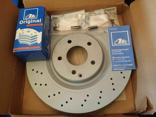

Moin,
Vorne habe ich Bremsscheiben und Beläge gewechselt.
Nun ziehen die Seiten etwas ungleichmäßig.
Beläge liegen anscheinend alle satt auf.
Beim Bremsen nicht zu spüren. Das macht eh das ABS...
Aber auf dem Teststand schaltet der TÜV das ABS aus.
S203 Mopf. 2005.
Eine Tip was man da machen kann oder wo der Hund begraben ist?
Schöne Grüße,
JS

Neu Scheiben dürfen nicht gereinigt werden!!!
Das muss runter gebremst werden.
Aufgeraut darf da auch nix werden weder Scheiben noch Klötze einfach einbauen und einbremsen.

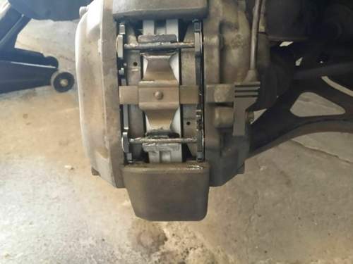

Die häufigste Ursache ist die Bremszange. Da wird die eine Seite schwerer gehen als die andere.
Die Dinger sehen auch bei dem 203 nach Jahren aus, als seien sie der Titanic entnommen.
Aber eigentlich hätte sich das bemerkbar machen müssen beim Tausch der Klötze, da musst du ja die Kolben reindrücken. Da zeigt sich ob da was schwergängig ist und auch an einem ungleichmäßigen Verschleiß der Klötze ist erkennbar das eine Zange festhängt. Ansonsten ist da nichts auf die Schnelle verantwortlich zu machen. Große Unterschiede der Bereifung (Abrollumfang) können ursächlich sein, ebenso ein großes Radlagerspiel, das hätte der TüV aber auch gemerkt. Der hat im übrigen ABS und ESP ausgeschaltet um sie als Ursache auszuschließen zu können. Normal machen die das nicht. So weißt du, dass es da nicht daran liegt, also auch nicht "entlüften".
Mich würde interessieren, warum man die Scheiben nicht reinigen dürfen sollte. Oder war hier gemeint: "müssen nicht gereinigt werden"?
Falls die bei der Montage etwas abbekommen muss man sie doch reinigen können, oder verstehe ich da was falsch?
@Ferruwerkstatt schrieb am 17. Februar 2021 um 11:10:00 Uhr:
@Crsin schrieb am 16. Februar 2021 um 19:09:10 Uhr:
Ich meine die graue Schicht auf den Scheiben, die wird von Profis des Öfteren runtegeschruppt.

Jo. So sieht es nach Wechsel der Schieben mit Klötzen aus (05. 2020). Beim S203 C350 4Matic Bj. 11.2005. Die Beschichtung bleibt so wie sie ist. Einfahren und gut. War mal Lehrling 1980.

OK. Letzter Beitrag.
Vor dem Scheibenwechsel war der Zug auf der Bremse vorne links zu gering.
Dem Tüv hat das Scheibenbild auch nicht gefallen. Rost.
Rechts war OK.
Daraufhin habe ich beide Scheiben und Beläge gewechselt.
Und stimmt. Die sehen aus wie 1912 versenkt. Oder auch 1912 vor B.C.
Habe ich gereinigt, soweit möglich entrostet, gängig gemacht, lubriziert.
Nächstes mal schmeisse ich die Bremssattelhalter raus. Kosten nicht die Welt.
Hinten sahen die eher noch schlechter aus. Aber da ist kein Problem.
Kolben waren kein Problem. Die Manschette lag auch bis zum Ende auf.
Da sollte kein Rost drin hängen. Und die habe ich nicht auf gemacht.
Nach dem Wechel war nun links super und rechts detulich weniger.
Aber der Kollege hat sich dann erbarmt. 20% Unterschied wären OK.
Und das schleift sich noch ein meint er.
Nu isser wieder getüvt. Nächstes Mal werde ich mehr Action machen müssen.
