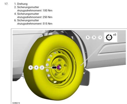

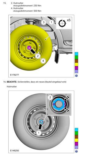

Die Werte sind nicht ganz korrekt, hier wird Vorderachse und Hinterachse miteinander vermischt. Man sollte die Originalwerte aus dem Ford Werkstatthandbuch PTS nehmen.
Vorderachse 500 Nm oder 515 Nm für die Radnabenmutter.
Hinterachse je nachdem was für eine Mutter verbaut ist:
Hier noch mal die kompletten Daten für den Transit Custom/Tourneo Custom 2012-2023
Für den Transit Custom 2012 bis 2023 gilt:
VORDERACHSE:
Vorne 500Nm für Hutmutter die mit Krone und Splint gesichert wird.
Vorne 515 Nm für selbstsichernde Mutter.
Vorne Bremsscheibe an Radnabe: 30Nm +90°
Radnabe an Schwenklager: 53Nm
Bremsträger: 270 Nm
Bremssattel an Bremsträger: 60 Nm
HINTERACHSE:
Bremssattel: 31 Nm
Bremsträger: 115 Nm
Bremsscheibe an Radnabe: 72 Nm
Radnabe: Radnabenmutter mit 44 mm Flanschdurchmesser: 300 Nm
Radnabenmutter mit 51 mm Flanschdurchmesser: 420 Nm
