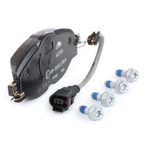

Es gibt den Warnkontakt zwar auch einzeln, aber ich kenne keine Beläge für den A3 wo die nicht mit drin sind. Heißt natürlich nicht das diese nicht gibt! Aber bei den originalen Belägen von VAG, ATE, Brembo, TRW sind die immer mit dabei.
Wird aber bei einer freien Werkstatt vermutlich auch ne Art "Standard-Angebots-Text" sein wo sowas nun mal mit aufgeführt wird. Es gibt ja auch Modelle wo man diese Kontakte seperat kaufen muss. Daher würde ich das jetzt nicht so auf die Goldwage legen 😉

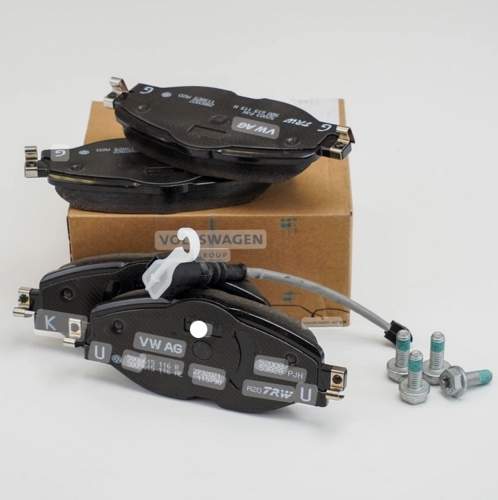

Schau mal in den Reparaturleitfaden Bremsanlage, Stand 03-2018. Da findest du zunächst auf Seite 69 und 71 die Übersicht über die Teile bei den verschiedenen verbauten Bremsanlagen. Separate Warnkontakte finden sich da nicht. Der Warnkontakt ist in den Bremsbelag integriert, bei einer restlichen Belagdicke von 2mm wird die Verschleißwarnung ausgelöst. Dann kannst du noch ab Seite 79 die Montageanleitung ansehen, auch da wirst du vergeblich nach separaten Warnkontakten suchen. Allerdings ist auf den Seiten 82 und 84 die Steckverbindung für die Warnanzeige zu sehen, die führt zum Bremssattel und nicht zu einem separaten Kontaktgeber.

Es gibt Bremsbeläge die für die Aufnahme von einem separaten Kontaktgeber vorgesehen sind da wird oft der Geber Einzel verkauft und muss bei der Montage in den Belag eingesetzt.
Die ETNR für den A3 mit der 288 er, 312er Scheibe ist 8V0 615 437 Warnkontakt, Bremsbelagverschleiß
Genau für den A3 z.B. mit der 288 mm Scheibe PRNR ZP ,ZE und und 312 Scheibe PRNR ZA, ZD sind sogar im original ETKA separate Warnkontakte mit der ETNR aufgeführt.
Und die PNNR waren auch in dem Link oben.
Das ist abhängig vom Hersteller des Beläge.
Auf dem Bild mit dem Belag 8V0 698 151 kannst du den separaten Kontaktgeber sehen der in den richtigen Belag eingesetzt werden muss.
Der Satz ist für die PRNR ZP,ZE also den A3 mit der 288er Scheibe.
Das zweite Bild zeigt den Geber und wie man unschwer an der ETNR sehen kann ist der für den A3.
Bild 3 zeigt einen Belag ATE 13.0460-2785.2 mit separate Geber für den A3 mit der PRNR 1ZA, 1ZD, 1ZE, 1ZP
Jetzt dürfte jedem klar sein, dass es so was auch im A3 gibt.
Wie schon geschrieben oft genug verbaut in in den Händen gehalten.
Das einsetzen ist übrigens nicht im Rep-Leitfaden beschrieben, weil natürlich bei jedem Mechatroniker eine gewisses Grundwissen voraus gesetzt wird.
8v0 698 151
Geber A3 8V0 615 437
ATE Belag
