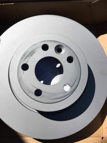

Die neuen Scheiben von Zimmermann sind hingegen gegen Rost beschichtet und machen einen deutlich wertigeren Eindruck.

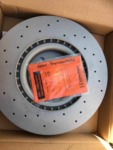

Incl. (gelochten mit ABE zugelassenen ) Sportscheiben für vorne und normalen Scheiben für hinten (beschichtet , -coatet- und von Zimmermann) , sowie Zimmermann- und Brembo Klötzen, habe ich 286 € (bei Autoteile Lott) bezahlt und werde wohl insges. ca 2,5 Std Arbeit (alleine) benötigen .

Bin auf deine Erfahrung mit den gelochten Zimmermann gespannt, die sind Im Netz ja eher durchwachsen (Risse/Verziehen).

Ich wollte auch erst gelochte nehmen, mein Schrauber hatte mir aber auch abgeraten.
Ist die Bremsanlage nicht vom Ford Mondeo? Da werden gelochte Scheiben wenig Unterschied machen.
Mein Schrauber meinte, das die gelochten die Wärme besser abführen,denn meine Originalscheiben vorne hatte beide nach einer Gewaltbremsung aus 200 einen leichten"Schlag".
Der Mondeo hat (zumindest vorne) die Gleichen wie der "normale" Evoque, aber ich habe ja beim Cabrio die größeren (17 Zoll ) Bremsen drauf.Auch hinten sind die Scheiben minmal größer mit 317 mm Duchmesser .
Da die vorderen gelochten Scheiben mit 135 € zusammen nicht teurer waren als solche ohne , habe ich den Versuch gewagt.
Schlechter als der Müll von LR/RR können sie ja nicht sein und wenn sie tatsächlich nicht die Erwartungen erfüllen , oder sich verziehen sollten (ich habe hier im Netz zuvor eben auch jede Menge Positives gelesen und den Versuch daher gewagt) müssen halt nochmals "neue" Scheiben drauf .

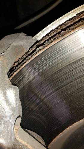

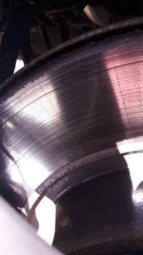

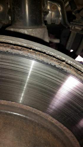

ich brems hier mal rein......unser Zweiter RRE (150PS Diesel Automatik SE Aussstattung) wird am Samstag 2 Jahre als und hat dann punktgenaue 39.500km runter.
Da es hier ja um Bremsen geht, stelle ich mal den Zustand der Scheiben hier ein.
Hoffe der Schrott hält noch weiter 365 Tage/20.000km dann soll sich der Nächste mit dem Rost ärgern.
(Bremsleistung ist okay, keine Beanstandungen und Rost.....mir wurscht)
Hinten L
Hinten R
Vorne L
Bild eins sieht mir doch nach Rissen aus und nicht nach Standmarken von den Klötzen.
Nee Du....mein lieber Moderator das sind keine Risse 100% nicht

Von welchem Tragbild sprichst du.......finde die sehen noch gut aus.....100% dass unser TÜV mir bei den Bremsen den Stempel nicht verwehren würde.

Zum Thema zurück: ich habe das Foto nur auf dem Handy gesehen und da sieht es so aus, als wenn da Risse sind (erstes Foto ganz rechts). 😛
