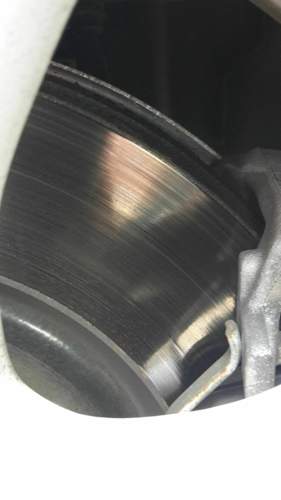

Jetzt gebe ich auch meinen Senf dazu, also Risse sind das sicher nicht, aber unser lieber Buchener könnte sich ja für uns die Mühe machen und mal mit dem Fingernagel drüberfahren, dann würde die Frage sofort gelöst sein!
Das sind keine Risse, das sind Abdrücke von den Belägen. 🙂 Man erkennt sogar die Umrisse, wenn man genauer hinsieht. Die Scheiben sehen insg. gut aus, keine Probleme mit dem TÜV zu erwarten.

So Leute.....der Buchener hat gesagt, das sind keine Risse 100% (das ist badisch exakt geprüft)
Ob ich da nun mit einem Fingernagel oder dem badischen Adlerauge drüberfahre ist egal, da sind keine Risse....Basta😛
Aber Spass beiseite, dafür, dass ich den Wagen extrem vernachlässige und wir den Zweiten RRE echt nicht pflegen, bisher den Wagen nur 4-5x in der Wäsche hatten und echt ausser Innen und Scheiben nicht viel reinigen sowie der RRE immer draussen steht finde ich das Bild das die Scheiben abliefern noch gut.
Der Wagen hat morgen den 2ten Geburtstag mit genau 39.000km und geht in 365 Tagen zum :-) auf den Hof.
Bin mir auch sicher, dass ich diese Standflecken an den hinteren Scheiben noch wegbekomme.
(habe schon sehr lange keine Handbremse mehr bei der Fahrt betätigt um die hinteren Scheiben zu reinigen)
"""nur auf gerader, freier Strasse"
Wundere mich eh, dass dies nur eine Scheibe so deutlich betrifft😕
Badische Vermutung (da es die Scheibe ist die selten Sonne bekommt):
Der Wagen steht so, dass die eine Seite immer am Haus steht und so dort länger Feuchtigkeit dran ist oder anders, wenige Sonne und Luft drankommt.

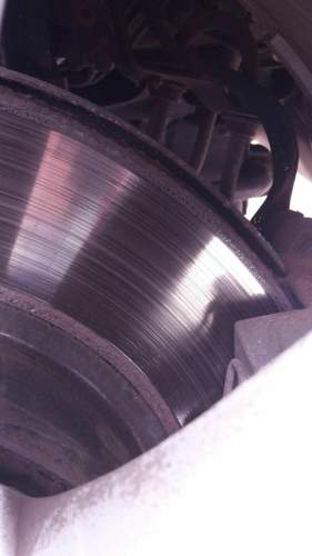

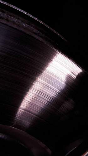

So,
wie versprochen noch die Bilder der Scheiben/Bremsen nach 2 Jahren und 40.000km
nach der von Hauser als "bedenklich" angesehen "Notbremsung"
Also ich habe 3x aus Tempo 100 bis runter auf 20 die Handbremstaste gezogen (ziehen, loslassen, ziehen, loslassen) und 2 x eine Vollbremsung bis fast zum Stillstand aus Tempo 120 durchgeführt (natürlich nicht direkt hintereinander sonden mit ein wenig Abstand ca. 1min um die Scheiben etwas kühler werden zu lassen.
Die Dame die den Wagen normalerweise fährt bekommt das nicht mit....es gäbe Tränen bei so einem brachialen Umgang mit Ihrem Handttaschentransporter😁
Das Ergebnis seht Ihr im Anhang.
Bin sehr sicher, dass ich den Wagen nach 3Jahren und 60.000km ohne Beanstandung an den Bremsen dem :-) auf den Hof stelle.
PS: es klingt wirklich nicht nett wenn man diese Taste bei Fahrt betätigt.

Sehen ja super aus 🙂 und ich bin total überrascht, dass das mit der Handbremse funktioniert!
@cutf schrieb am 7. Mai 2020 um 12:44:59 Uhr:
Wieso überrascht?
Nur weils nicht im "geheimen Buch" steht😁
Das machst du mit deinen ollen Kisten doch auch immer mal wieder...oder?
Ist mit einer "ordentlichen" Handbremse geschickter als mit dem elektronischen Gelumpe..aber auch da gehts......hau doch mal beim Velar rein.....ist echt lustig.
(aber nur kurz die Taste ziehen 21..22.....und loslassen)
