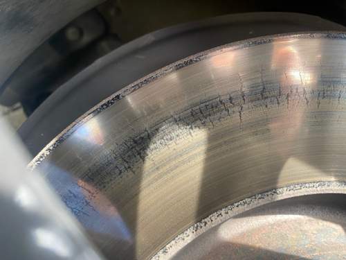

Risse in der Bremsscheibe? Kannst du mal ein Foto machen, auf dem die zu sehen sind?
@tiefstapler
Bitteschön
Übrigens haben die Bremsscheiben so gut wie keine Verscheißspuren und wenn dann gerade mal 2/10mm.

Hm, bin ja kein Bremsenprofi. Versuche mir aus meinem Ingenieurswissen herzuleiten, was zu so einem Rißbild führen könnte.
Ich hätte folgende Vermutung:
Diese Bremsscheibe wurde nach dem letzten Wechsel von Scheibe und Bremsbelägen möglicherweise nicht lange und schonend genug eingebremst (jegliche Überhitzung vermeidend), um vor der ersten Vollbremsungsorgie ein gleichmässiges Tragbild zwischen Scheibe und Belägen eingebremst zu haben.
Die heisseste Zone an der Scheibe ist der Mittenbereich des Tragbilds, denn die Temperatur muss nach unten zur Nabe und nach aussen zum Rand abfliessen. Zudem drückt der Bremskolben mit der höchsten Bremskraft direkt unter dem mittigen Kolben. Zu den Rändern des Bremsbelags, federt dieser geringfügig zurück und reduziert dadurch etwas den Bremsdruck ausserhalb der Mitte.
Zudem erscheint mir der heiss gewordene Mittenbereich des Tragbilds inzwischen gehärtet zu sein. Härtbare Stähle werden nach den Anlaßfarben zum Glühen gebracht und dann abgeschreckt. Danach sind diese Stähle glashart und spröde.
Ich vermute, weil der Mittenbereich einmal aus dem glühenden Zustand sehr schnell abgekühlt wurde, ist er glashart geworden. Seit dem nutzt sich die Scheibe bei jeder Bremsung zum Rand und zur Nabe hin, wo sie weniger hart ist, stärker ab. Damit verstärkt sich mit wachsendem Verschleiß in den weniger harten Bereichen an den Rändern der Bremsdruck auf den gehärteten Mittenbereich. Damit wird auch dort der Hauptteil der Bremsenergie abgebaut und der Mittenbereich mit den Rissen wird immer stärker thermisch belastet.
Diese Scheibe mit dem gehärteten Mittenbereich würde ich in die Tonne kloppen, ich glaube, die ist hin. Das Problem wird verrmutlich immer stärker, je weiter der Verschleiß in den weniger harten Bereichen der Tragfläche voranschreitet und der Mittenbereich permanent thermisch überlastet wird.
Ich denke, eine neue Bremsanlage, die gut eingebremst wurde (bevor sie die erste Hochgeschwindigkeitsvollbremsung sieht), verteilt die Bremsenergie gleichmässiger auf die ganze Bremsscheibe. Diese ausgeprägte Konzentration der Risse auf die thermisch heisse Mitte, lässt mich vermuten, dass die erste Überhitzung in der Mitte passiert ist, als die Bremse noch nicht genügend eingebremst war. Möglicherweise dann noch Regen zum schnellen Abkühlen (abschrecken) dazu kam?
Macht das Sinn für Dich?
Etwas verwundert hat mich, dass bei dem Blickwinkel auf die Scheibe nicht die Doppelscheibe mit der Innenbelüftung zu erkennen war. Woran könnte das liegen?

zum letzten, die Bremsscheibe habe ich mit montierter Felge fotografiert, also zwischen den Speichen hindurch mit meinem Handy.

Hallo @wrainer, sorry, wollte Dir nicht zu nahe treten. Hatte ich wohl tatsächlich überlesen oder schon wieder vergessen, dass Du Deine Scheiben immer sorgfältig einbremst.
Damit fällt dies als mögliche Ursache in meinen Vermutungen für das Rißbild wohl weg.
Das mit dem Handyfoto durch die Felge hatte ich wohl erkannt, aber warum dann die "Doppelscheibe" mit der Innenbelüftung aus dieser Perspektive nicht zu erkennen war, hatte sich mir aus dem Bild nicht ganz erschlossen.
Du hast noch was von einer gehärteten Scheibe geschrieben, das kenne ich garnicht (was meine vorige Aussage unterstreicht, dass ich kein Bremsenprofi bin :-) )
