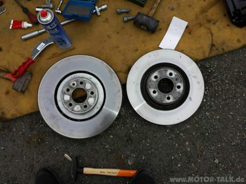

Ich hatte das Problem schon beim S5, dort allerdings sehr viel schlimmer und hab mich beim S7 damit abgefunden. Sollen sie Quietschen, Hauptsache die bremsen ordentlich. Da ich relativ regelmäßig Autobahn fahre hab ich das Thema ganz gut im Griff.
Zur Not hilft auch ein beherzter Eingriff mit dem Dampfstrahler an der Bremse für ein paar Tage Ruhe.

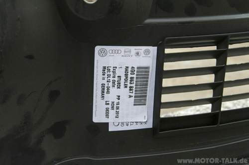

oder Umbau auf was gescheites... seit ich vorne A8 (380mm) und hinten S6 (356mm) habe, ist Ruhe im KArton..
Dann vorne noch für gute Belüftung sorgen (V8 Superheißland Radspoiler) und gut ist
380 vs 345
356mm hinten
Radspoiler
