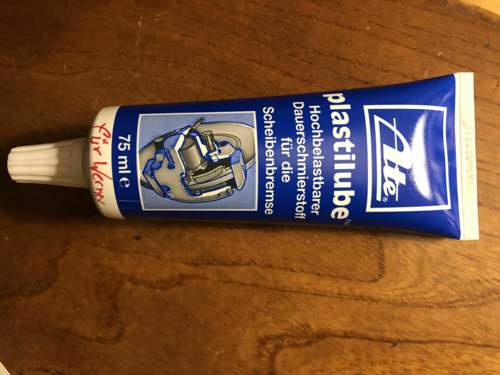

Bremssattel fest? Führungen fest? Führungen sauber gemacht und geschmiert? Sollte man beim selber Bremsen wechseln schon prüfen..
Vielleicht das Blech, hatte ich letzt nachdem Bremsflüsigkeit gewechselt wurde, war vorne am Schleifen, nach einer Fahrt auf Split hat sich da noch ein Steinchen eingeklemmt, hab das Blech etwas Gezogen, danach war vorbei.
@Cryn schrieb am 7. November 2020 um 16:19:45 Uhr:
Das könnte sein ja. Wie überprüfe/repariere ich sowas am besten?

Vermute bei deinem wenn's nicht das Hitzeschutzblech ist der Belag nicht sauber in der Führung oder die Führungsbolzen klemmen....Bremskolben kann's natürlich auch sein.

Bremsen unbedingt anschauen lassen. Entweder es hängen die gleitbolzen des Schwimmsattels oder ähnliches. Wurde die Bremsflüssigkeit mal getauscht?
Auf die Bühne damit und mal die Reifen durchdrehen, da darf nix schleifen
