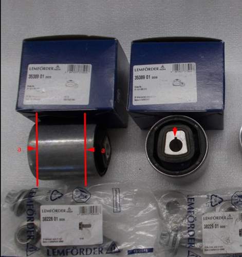

@Abdu2o schrieb am 11. März 2024 um 11:35:40 Uhr:
Habe das selbe Problem seit Jahren. Hab schon mein 6. Satz Bremse vorne und 2.Satz hinten (alles Original BMW). Anfangs keine Vibration nach paar tausend km fängt es immer wieder an. Fahrwerk ist komplett neu inkl. Radlager mit Nabe. Bremssattel sind alle komplett freigängig. Jedoch keine Besserung. Fahre die Bremsen auch penibelst ein und achte darauf dass Sie nicht zu heiß werden. Vor dem Waschen lasse ich die Bremsen auch abkühlen sodass ich die Bremmscheibe länger angreifen kann.
Genau so ist es auch bei mir…
Dann werde ich mal demnächst nach den Zugstreben schauen, danke für den Tipp!
@Ovi1007 schrieb am 13. März 2024 um 07:39:27 Uhr:
Da bin ich mal gespannt. Ich hab das komplette Fahrwerk erneuert inkl. Untere Querlenker, obere Querlenker,Zugstrebe, Koppelstange, alle Stossdämpfer, Domlager, Federn, etc. Hat aber leider nichts gebracht. Ich drück dir die Daumen dass es bei dir mit den neuen Zugstreben erledigt ist.

Krass dass die Erneuerung der Teile nichts gebracht hat, ist ja schon ein ordentlicher Akt. Hatte genau das selbe Problem, reines wechseln der Bremse brachte nur kurzfristig Erfolg. Das Flattern beim Bremsen kam dann wieder. Hab die Vorderachse daher ebenfalls komplett neu gemacht. Allerdings auch mit Antriebswellen (xdrive), die haben in den Kurven schon geklackert. Das Auto hatte da knapp 210000 km, meiner Meinung nach waren alle Teile durch, bis auf die oberen Querlenker. Danach nochmal Bremse neu, hab aber dieses mal TRW statt Ate verbaut. Das war letztes Jahr im Sommer, seitdem ist das Bremsflattern nicht wieder aufgetreten. Hoffe es bleibt so *auf Holz klopf*.
