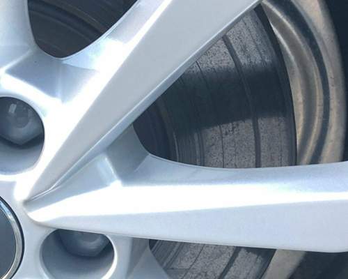

Ich habe seit Juli einen A4 2.0 TFSI 252PS.
Nach ca. 1.000km Laufleistung ist mir das erste Mal aufgefallen, dass die Bremsen quietschen.
Jetzt hat er ca. 4.500km weg, meist Autobahn und Stadt und die Bremsen quietschen immer noch. Und zwar bei jedem Bremsvorgang mit mittlerer oder leichter Stärke und bis zum Stillstand.
Zusätzlich merke ich im Stadtverkehr wie eine Art “Reibgeräusch” kurz vorm Stillstand, was imho auch von den Bremsen kommt.
Heute ist mir im Parkhaus aufgefallen, dass es auch Schleifgeräusche von den Bremsen gibt, wenn man langsam rollt und nicht bremst.
Sind solche Probleme bekannt?
Mittwoch geht das Auto zum 🙂. Aber wenn es ein bekanntes Problem ist, würde ich ihn gern darauf hinweisen.
Anbei vier Bilder, von jeder Bremsscheibe eins.
Gerade gemacht, im-Stand 4.500, nach 300km Autobahn bei Regen (Max. 180km/h, ganze Fahrt mit ACC und Prädiktion).
VG. Tom

Bei meinem ersten Termin wurden die Bremsen/Bremsklötze gereinigt. Brachte natürlich nichts.
Nach erneuter Reklamation und Vor Ort Termin, wollte der Service Chef mir erklären, dass das Stand der Technik ist und Fahrzeuge jeden Tag wieder eine gewisse Einlaufphase mit diesen Geräuschen benötigen.
Nachdem ich ihm erklärt habe, dass kein anderes Fahrzeug zuvor , oder jetziges Fahrzeug aus unserem Familienbestand so eine Vorlaufzeit benotigt, werden nun Ende der Woche die Bremsbeläge gewechselt.
*Ich drück die Daumen das es dann behoben ist, glaube aber nicht nicht so ganz dran.

Die wirst du nicht mehr frei bremsen können!
Meine S4 Bremsen sahen vorne deutlich besser aus und es wurden Beläge+Scheiben auf Garantie gewechselt. Der Werkstattmeister hatte aus 3 Metern Entfernung schon zu mir gesagt, die brauche ich mir nicht Näher anschauen.
Interessanterweise tritt bei mir das Problem auch nur an der Vorderachse auf.

Das scheint ja ein doch verbreitetes Problem zu sein. Bei meinem (Bj. 07/2017, ca. 20 Tkm) sehen die Bremsen vorn mittlerweile so aus (siehe Anhang, vorn rechts) und es "rafelt" ordentlich beim Bremsen. Werde das beim Räderwechsel mal ansprechen...
Nach der relativ überschaubaren Fahrleistung sollte das eigentlich noch nicht so sein. Meine B8 haben innerhalb der 3 Jahre Leasing (also jeweils reichlich 40 Tkm) nie Probleme mit der Bremse gemacht.
@Oliver986 Hast du neue Erkenntnissse diesbezüglich? Kann ja nicht sein, dass man das so abbügelt. Entweder ist es Verschleiß oder Defekt, was soll es sonst sein? "Sie bremsen falsch!" oder was? 😕
mfg, Schahn
Vo re
Das sieht aus, als wäre da im Bremsklotz ein kleiner Stein der diese riefen macht.
Dachte ich auch erst, aber die Riefe ist „erhaben“, also minimal höher als der Rest 🙄
Aber unabhängig von der Riefe sehen die Scheiben an sich schon ziemlich zerrockt aus, auch auf der anderen Seite. Hinten sieht es wesentlich besser aus.
mfg, Schahn

Nun sind bei meiner 60000km Inspektion alle Scheiben und Bremsklötze gewechselt worden.
Seitdem ist alles Top. Bremsscheiben sehen normal aus und das Bremsverhalten ist komplett anders.
Denke mal, daß die Scheiben des Neufahrzeuges einfach Mist waren. Eventuell gibt es ja doch Unterschiede der verschiedenen Chargen...
