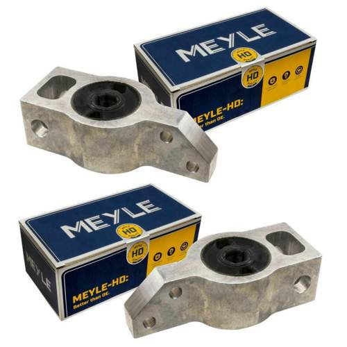

da der TÜV immer näher rückte mussten bei meinem Passat B7 2.0 TDI (Limousine) vor knapp 1,5 Monaten die Querlenkerlager / Lagerböcke an der Vorderachse (Meyle HD) beidseitig gewechselt werden (siehe Foto) und außerdem noch Bremsscheiben und -beläge komplett für die Vorder- und Hinterachse (ATE).
Die Querlenkerlager wurden ohne Ausbau des Querlenkers gewechselt, so dass keine Achsvermessung nötig gewesen wäre. Da die letzte jedoch schon etwas länger zurücklag und der vordere linke Reifen innen etwas mehr abgefahren war, habe ich trotzdem eine machen lassen.

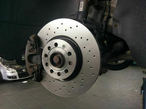

Hat jemand vielleicht ein Hitzeschutzblech/Deckblech etwas verbogen, sodass die Scheibe manchmal dran kommt?
Ist die Klammer/Haltefeder auf den Sätteln? siehe Bild. Ich glaube aber das würde man stärker merken.
Imag0208
Themenstarteram 7. August 2019 um 17:25
Die Haltefeder ist auf beiden Seiten auf den Sätteln und das Hitzeschutzblech ist auch nicht verbogen.
