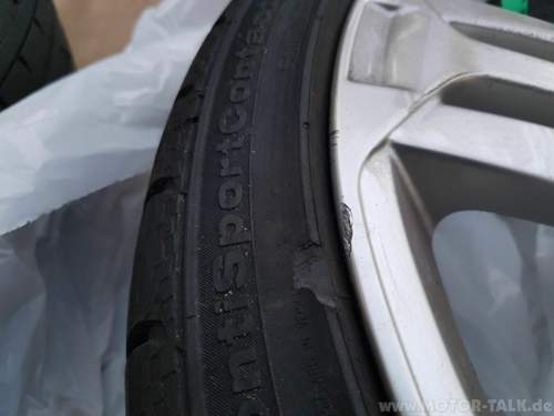

vor 14 tagen habe in einem VW autohaus ein CC gekauft. 18 monate alt bzw. jung.
ein schönes ding was mir sehr viel freude bereitet.

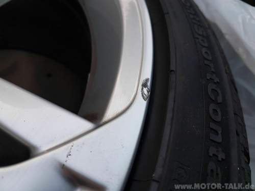

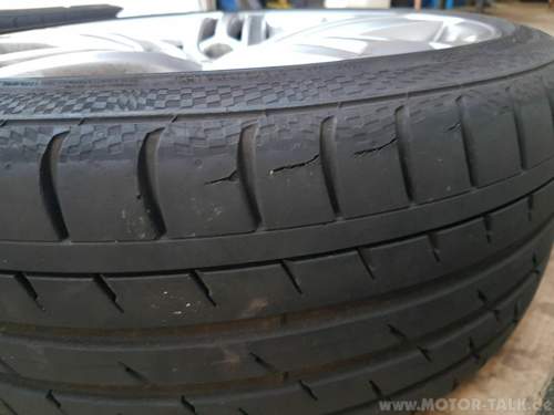

jetzt habe ich entdeckt, dass zwei von den sommerrädern schäden aufweisen. die reifen waren in schutztüten verpackt und habe erst gestern die reifen ausgepackt.
abgesehen das sie nicht sauber gemacht worden sind, worüber ich noch hinweg sehen könnte, weisen sie eben auch beschädigungen auf!!!
was meint ihr, die mängel müssen doch auf kosten des autohauses behoben werden?!
ich habe den verkäufer telefonisch noch nicht erreichen erreichen können und habe ihn erstmal eine email geschrieben.

Fahr mal zum Reifenhändler deiner Wahl und lasse die Reifen begutachten. Die Felgenschäden dürften jedoch keine große Rolle spielen.
Abgesehen davon, das ein Reinigen der Rad/Reifenkombi nicht zwingend sein muss und die Reifenschäden hätten angegeben werden müssen, solltest du immer VOR Vertragsunterzeichnung alles in Augenschein nehmen, was mit gekauft wurde/wird.
Ist der Händler pflegeleicht, wird er die Reifen freiwillig ersetzen. Ist er das nicht, hau ihm die Aussage des Reifenhändlers (die du hoffentlich vorher eingeholt hast) um die Ohren und bestehe auf das Ersetzen der Reifen = Gewährleistung!
Also ich halte sogar die Verschmutzung für eine Frechheit, von den Beschädigungen ganz zu schweigen.
Der Kaufvertrag wird wohl die Sommerräder enthalten.
Wenn also im Kaufvertrag nichts von den Beschädigungen steht, ist es sogar eine Täuschung (arglistig?).
Ich denke, du hat das Recht dass diese Räder instand gesetzt werden, beschädigte Reifen neu, Felge repariert, soweit zulässig.
Alufelgen dürfen nur bis zu einer bestimmten Tiefe/Größe der Beschädigungen repariert werden (müsste man mal nachlesen), sonst auch neu.

Bei den Felgen bin ich nicht bei dir, bei den Reifen schon. Und ob verschmutzte Räder eine Frechheit sind oder nicht, zur Reinigung jedoch besteht keine Pflicht. Insofern ist es eher ein kosmetischer Mängel.
Die Felgenbeschädigungen können unter "normaler Gebrauch" laufen, daher soll der TE sich vorher eine Meinung einholen!
Nicht vergessen, es handelt sich um einen Gebrauchtwagenkauf.
Und arglistige Täuschung ist ein schwerer Vorwurf, der nur aufgrund der bisher geschilderten Geschehnisse sehr schwer nachweisbar wäre.
Ich bin auf die Antwort des Händlers gespannt.
Die "Beschädigung" im Reifenprofil ist offensichtlich ein nicht weiter tiefer gehender Schnitt und völlig unkritisch, die Macken an den Felgen IMHO durchaus noch normale Gebrauchsspuren, es ist ja schließlich ein Gebrauchtwagen.
Ehe Du, wie thomashaa, in Schnappatmung verfällst, würde ich den Verkäufer darauf hinweisen, das Du das so nicht ganz nicht in Ordnung findest und eine Kompensation angemessen fändest, vielleicht die Hälfte einer professionellen Instandsetzung der Felgen zu übernehmen.
Im Gesamtpaket dürfte der Posten eher nicht sooo relevant sein und Du kannst Dich weiterhin an Deiner neuen Karre erfreuen :-)

so, eine felge wird repariert und ein reifen wird erneuert.
bei dem reifen bei dem das gummi herausgerissen ist wird nichts gemacht. ist nicht sicherheitsrelvant, das sagt auch der TÜV dem ich den reifen gezeigt habe.
und bei der anderen felge wird nichts gemacht, es wären "nur" gebrauchsspuren. ist auch nicht mehr viel zu sehen nachdem ich die felge gewienert habe.
