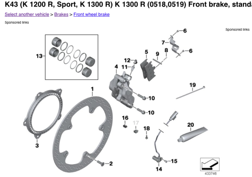

Komisch. Das ist der original Ersatzteilkatalog. Auf den original BMW Fotos sind auch keine schwimmenden Bremsscheiben und wenn man googelt nach "K1300R Bremsscheibe vorne" bekommt man auch nur nicht schwimmende angezeigt.

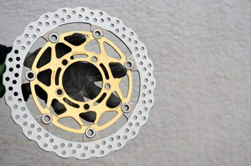

Mach mal ein Foto von der Bremsscheibe und stells hier rein.
Das auf dem Bild ist eine schwimmende Bremsscheibe.
In der original Bremsscheibe sind Hülsen eingepresst. Diese Hülsen haben einen anderen Innendurchmesser als die Schrauben haben. Um dieses erhöhte Maß lässt sich die Bremsscheibe auf der Schraube bewegen. und diese Hülsen die fester Bestandteil der Bremsscheibe sind, nennt man Floater. und das nennt man eine schwimmende Lagerung auf der Bremsscheibe. Das geht natürlich aus dem Teilekatalog nicht so hervor da die Hülsen nicht extra bestellbar sind
Dein angehängtes Bild zeigt eine andere Art der schwimmenden Scheibe.t hier ist der innere Kranz fest mit dem Rad verbunden und über die Hülsen kann sich der äußere Kranz der Bremsscheibe über den inneren Kranz bewegen.
Bei der K 1300 ist das etwas anders geregelt. Hier ist die Scheibe ein Vollmaterial und die schwimmende Aufhängung erfolgt direkt zwischen Scheibe und Felge
Du hast recht. Die Löcher sind länglich, wie auf dem Bild zu sehen.
Sorry, Fehler meinerseits. Die Bremsscheiben sehen exakt so aus wie meine.
