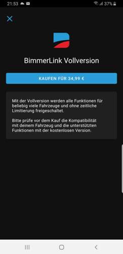

Bimmerlink App
Na du siehst doch, dass du nichts in der App anklicken kannst außer „kaufen für 34,99“.
@steffmaster78 schrieb am 31. Juli 2021 um 22:20:46 Uhr:
Das habe ich gar nicht geschrieben.
Antwortete doch bitte auf meine Frage.

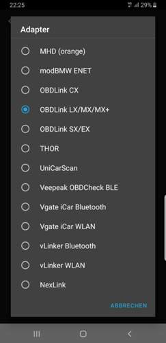

Beim Starten der App kommt keine Aufforderung.
Nur steht mein Adapter nicht in der Auswahlliste und wird deshalb nicht erkannt. Deshalb komme ich nicht weiter.
Wenn du die App kennst sollte eine Antwort doch einfach sein.
Und lese dir den Text vom ersten Bild von mir dazu mal richtig durch.
Gruß Volker

So habe jetzt eine Antwort bekommen.
Mit der normalen (kostenlosen) App kann man eine Verbindung zum Auto herstellen. Und Werte darstellen.
Um die Funktion des z.B. Werkstattmodus auszuwählen braucht man die Vollversion.
Gruß Volker
