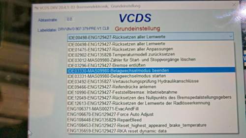

ich weis es ist nicht der B9 Bereich, aber es passt hier zum Thema.
Ist die Auswahl richtig, wenn man beim B9 die Bremsen hinten wechseln muss (es ist VCDS)?
Natürlich erst auf Start und wenn man fertig ist auf beenden....

erklärt sich doch von selbst!?
Ich habe niur gefragt, weil man laut vielen Foren bei VCDS auch viel falsch machen kann. Und ich dies umgehen möchte!
Wird hier halt vermutlich keiner was zu sagen können außer das die Beschreibungen passen. Ist halt das falsche Forum.
Aber ich würds machen.
Klick Klack.
wie gesagt, erklärt sich von selbst und meine Bremse funktioniert noch...
Nur darauf achten, dass die Autobatterie nicht schlapp macht...
Und das gilt für den B9, wie den B8.

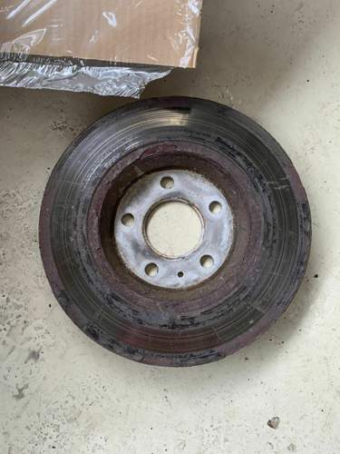

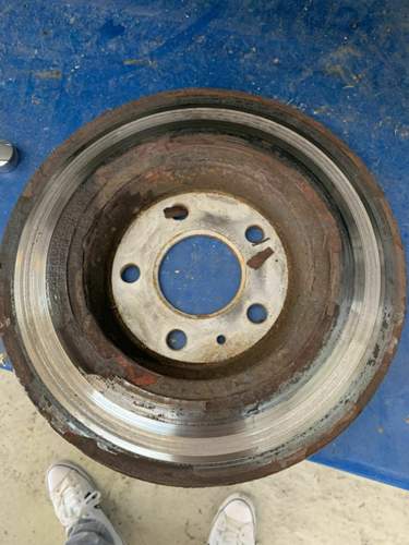

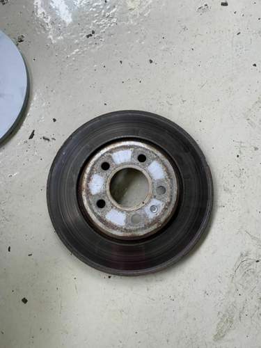

Bremsen habe ich vorne und hinten inkl. Scheiben getauscht. Batterie machte schlapp, musste halt überbrücken.
Aber die Scheiben waren so richtig austauschwürdig!

Eine Katastrophe die Scheiben.

Hatte das Xenonlicht über 2 Stunden brennen und merkte es leider beim Werkeln nicht. Ja, Scheiben waren 120.000 km verbaut. Da hat man dann schon einen sichtbaren Verschleiß!
