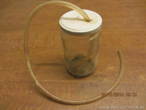

und ich so was:😁
High-tech-entluefter
Das ist aber kein Sauggerät wo man den Druckluftschlauch vom Kompressor dran hängt.
Du hast da einen Auffangbehälter für den 2ten Mann.
Oder trinkst du damit im liegen deinen Apfelsaft ?😉
nee, ich saug ja auch nicht.
Wollte bloß mal zeigen, dass es mit einem Marmeladenglas auch geht.😁
Das mach ich jetzt schon Jahrzehnte so.
klar brauchste nen zweiten Mann/Frau. Hat sich aber immer jemand gefunden😉

bei meiner vorrichtng handelt es sich um einen nebenstromabsauger aus dem med.bereich,
der mit druckluft betrieben wird.
wobei ich denke,dass jede vacuumpumpe mit regler und geschalteter falle diese funktion
erfuellt.
manuell (2-mann-methode) kam fuer mich auch durchaus in frage, scheiterte allerdings aus welchem
grund auch immer,am besagten 2ten mann/frau (gerademal nicht da oder eine nicht vertretbar
lange anlernphase).
mfg von sack
Und die Reste der letzten Blasenpunktion gabs gleich noch mit dazu. 😁
