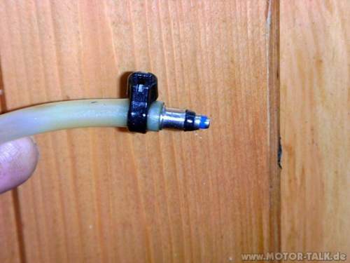

Hier. Einfach auf'm 6er Schlauch gesteckt und festgezurrt. Die Funktions- einbaurichtung ist umgekehrt wie beim Fahrrad.
Klappt seit etlichen Jahren problemlos.
Pict3632

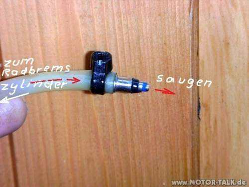

Ich habe Dein Foto einmal beschriftet. Ist es so richtig?
Saugst Du die Bremsflüssigkeit am Entlüftungsventil ab, oder drückst Du die Bremsflüssigkeit vom Hauptbremszylinder aus durch die Leitung zum Radbremszylinder?
Viele Grüße
quali
Bremsentlueftung-blitzventil-pict3632-3669862610323577623-kopie
Na wenn er saugen würde wäre das Ventil doch sinnlos.
quali,ich denke du solltest dir jemanden dabei nehmen der weiß wie man mit Bremsen umgeht.Oder lass es in einem Fachbetrieb machen.
Ich will dir ja nicht auf die Füsse treten aber du kommst da etwas unwissend rüber.BZW mit wenig Verständnis für die Bremse und deren Funktion.
Vari-Mann

Hallo Vari-Mann,
Du unterschätzt meine Kenntnisse bzgl. Kfz Reparaturen und der Funktion einer Bremsanlage total.
Aber gut….woher sollst Du auch wissen, dass ich schon komplette Bremsanlagen erneuert habe einschließlich der Entlüftung der gesamten Anlagen.
Das Entlüften ist ja kein Hexenwerk!
Für das Entlüften benötigte ich KEIN Fahrradblitzventil und mir ist auch nicht klar, welchen Zweck es erfüllen soll.
Denn wenn Druck auf den Bremsflüssigkeitsbehälter gegeben wird, kann die Bremsflüssigkeit auch nur in Richtung Entlüfterventil am Radbremszylinder fließen und nicht zurück.
Daher ergibt nach meiner Ansicht das Fahrradblitzventil keinen Sinn.
Ich lasse mich gerne eines Besseren belehren.
Vielleicht hast Du ja eine Erklärung für den Sinn des Fahrradventiles.
Viele Grüße
quali

Klar kann ich dir das erklären.
Der Flat entlüftet alleine.Er pumpt im Fahrzeug.
Mit dem Ventil ist sichergestellt das wenn er das Pedal wieder hoch kommen läßt keine Luft eingesaugt wird durch den Entlüfternippel.
Er macht das was sonst ein 2ter Mann mit der Hand und einem Schlüssel am Nippel erledigt damit.Auf und zu,je nach dem wie der Druck gerade im Sytem ist.
Pumpt er geht das Ventil auf und die BFK strömt aus.Löst er das Pedal geht das Ventil zu und die BFK wird nur aus dem Behälter nachlaufen.
Anders wenn unten immer offen ist bewegt sich ja auch die BFK wieder zurück zum Radbremszylinder,es könnte Luft rein kommen so.
Der 2te Mann verhindert das mit schließen des Nippels und Flat erledigt das mit dem Ventil.
Vari-Mann

Hallo Vari-Mann,
vielen Dank für Deine Erklärung.
Nun ist mir der Sinn des Fahrradventils völlig klar.
Die Idee von flatfour ist auch genial, da es manchmal schwierig ist, eine zweite Person zur rechten Zeit zu bekommen.
Früher habe ich mit der „Zweimann-Methode“ gearbeitet.
Nachdem mir aber einmal die Manschette im Hauptbremszylinder „kaputt“ ging und dann später ein Totalausfall der Zweikreisbremsanlage erfolgte, bin ich von der Pedalentlüftung abgekommen.
Ich sauge nur noch.
