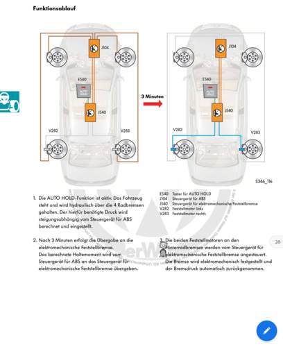

Funktionen, wie "Autohold", "Berganfahr-Assistent" etc., und alles was damit zusammenhängt, wird alleine über die hydraulische Betriebsbremse erledigt, indem da der Bremsdruck über Ventile gehalten wird. Diese Bremse wirkt auf alle vier Räder.

Verstehe es bitte als Ergänzung, nicht als „Klugscheisserei“ @oreus 😁 , der Halte-Bremsdruck wird von den Ventilen im ABS-Block gehalten und das Autohold „übergibt“ die „Bremse“ nach 2 Minuten glaube ich, an die elektrische Feststellbremse. Dann werden die Bremsbeläge elektrisch ZU-gefahren und der hydraulische Bremsdruck abgebaut. Ebenso wenn man die Fahrertür öffnet, den Gurt löst oder den Motor stoppt. ( daher…“Gurt lösen“ IN der Waschanlage kann zu lustigen Situationen führen 😛 wenn die Parkbremse plötzlich in „der Bahn“ ZU macht
Beim Anfahren mit AutoHold wird durch das Steuergerät aus Neigungswinkel, (und was weiß ich noch) das benötigte Losbrechmoment berechnet, damit der Wagen sicher nicht zurückrollen kann. Ist das dafür benötigte Motordrehmoment erreicht, löst das ABS den Bremsdruck, oder die elektrische Parkbremse löst die Bremsbacken und man fährt sicher und ruckfrei an. Prima System.

Prinzipiell sorgt ja auch das, genau dafür vorgesehene, einfrieren des Bremsdrucks durch das ABS für den gleichen Effekt, nämlich das Fahrzeug wird während der Ampelphase automatisch und sicher gehalten. Dafür braucht es doch keine Feststellbremse. Du bremst normal vor der Ampel ab, wenn das Fahrzeug steht wird der Bremsdruck eingefroren und hält das Fahrzeug fest bis es wieder weitergeht.
Das ist wesentlich Verschleißfreier und noch komfortabler, weil auch „smoother“ als die elektr. Feststellbremse und dazu unhörbar. Man merkt nix!
Bist du sicher das bei jedem kurzen Stop wirklich die elektrische Parkbremse ZU gefahren wird? Da hört man die Elektromotoren dann eigentlich ziemlich deutlich.
Selbst die „Notbremsung“ über den Taster der Feststellbremse aktiviert erst einmal eine definierte, hydraulische Bremsung über und mit dem ABS System. Erst unter einer Geschwindigkeit von 7km/h werden dann die Bremsbeläge über die elektrische Feststellbremse angezogen und das Fahrzeug damit zum Stiilstand gebracht. Insofern hat @oreus schon recht, das die Feststellbremse im normalen Fahrbetrieb nicht zum Einsatz kommt und damit auch für keinen zusätzlichen Verschleiß sorgen kann.
