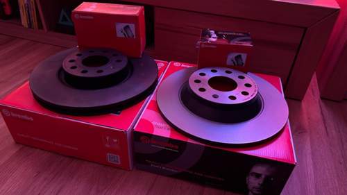

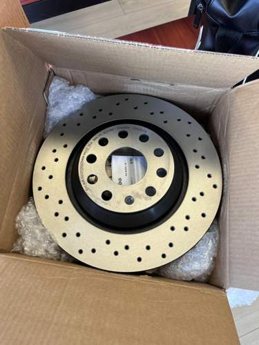

Hübschen wir mal die Hinterbremse auf. Nachdem sie, obwohl ich die Originalen lackiert habe,
anfängt Rost anzusetzen nach 15.000 km ( 8 Monate im Sommer ), habe ich paar Brembo-Scheiben besorgt.
Hoffe, die halten, was sie versprächen 🙂

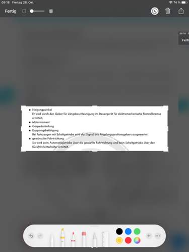

Hallo @oreus ,
deine Beschreibung ist schon „generell“ richtig, allerdings hat die „Gaspedalstellung“ allein mit dem Anfahrmoment wenig zu tun. Der „Lösemoment“ wird aus einer Anzahl Parametern errechnet.
Das Autohold berechnet die benötigte „Losbrechkraft“ für das Fahrzeug (Neigungswinkel, Fahrtrichtung usw.) und löst DANN die hydraulische Bremse (im ABS Steuerblock) wenn genügend Motormoment zur Verfügung steht um ein Zurückrollen des Fahrzeugs sicher zu verhindern.
Das gilt generell für Schalt und DSG Getriebe. Bei den Schaltern kommt dann bspw die Kupplungspedalstellung für die Berechnung mit dazu. Da gibts dann kleinere Unterschiede.
Ähnliches gilt dann für das Anfahren aus der elektrischen Feststellbremse heraus. Auch die wird erst gelöst, wenn genügend errechnetes Motormoment zur Verfügung steht.
Wie es schon bemerkt wurde, für den Bremsbelagverschleiß spielt die Autoholdfunktion oder die elektrische Feststellbremse keine Rolle. Es wird nicht mit angelegten Bremsbelägen losgerollt. Die Bremse löst bei stehenden Rädern und dann rollt das Rad los.

Bil
VA / HA komplett Brembo Coated Line Scheiben und Klötze
—> 236€

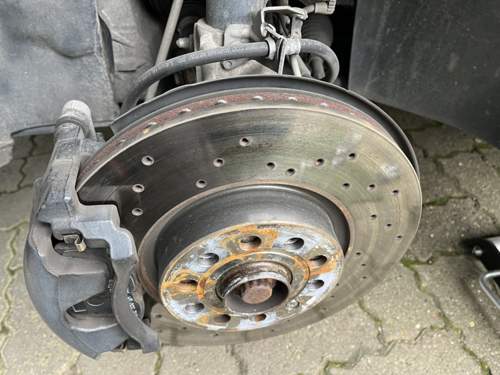

@comsat schrieb am 26. Oktober 2022 um 13:25:44 Uhr:
Eine Sommer Saison später …
Habe die Aufnahmen noch gereinigt und mit Keramikpaste versehen. Die lackierten Flanken sind noch lackiert, mal gespannt wie es nach einem Winter dann aussieht.
