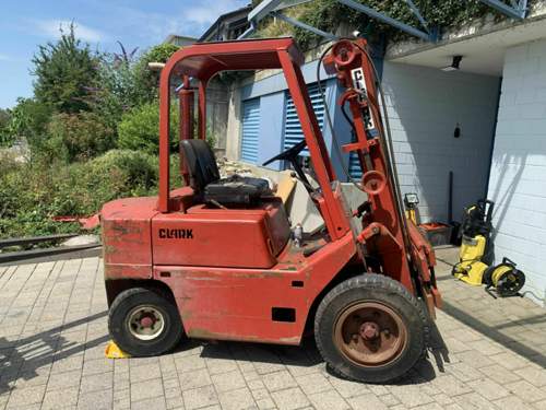

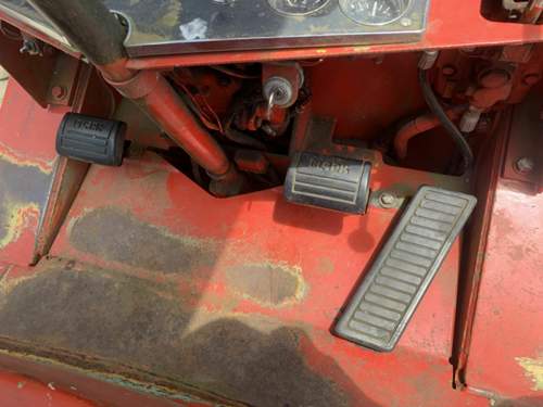

Hallo Leute,
Ich schalte gleich noch eine Thema frei. Hier geht um ein Problem mit meinem Dieselstapler. Genauer hier um Bremsen. Alles ist hier hydraulisch. Handbremse und Fussbremse. Handbremse haltet den Stapler auf dem Gefälle leider nicht. Rollt langsam aber sicher runter. Mit Fussbremse tut der Stapler bremsen, jedoch auch nicht gerade so wie er sollte. Auf der kleinen Gefälle tut der Stapler zuerst etwas runter rollen (ca.3-5m) dann tut der Stapler anhalten. Wenn ich beides (Handbremse und Fussbremse) zusammen anziehe, dann haltet der Stapler nach 1-2m an. Ich bin damit etwas unzufrieden. Ich habe im Dorf leider niemand der mir helfen kann und für Service will ich keine 1000 CHF bezahlen, was in der Schweiz leider schnell ist. Ich weiss auch, dass das eine heikle Thema ist, aber ich brauche ihre Hilfe! Wo liegt da das Problem? Bremsbeläge, Hauptbremszylider, Radbremszylinder, Luft im Leitung? Wo ist die Handbremse (Vorderrad oder Hinterrad)? Wo die Fussbremse? Besten Dank!

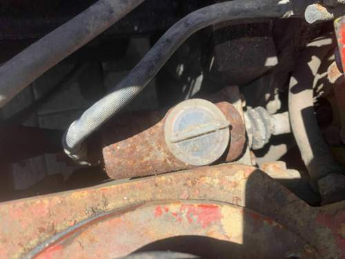

Gut, kontrolliert. Das stimmt🙂 Ich müsste denke ich die Flüssigkeit überprüfen. Aber wie öffnet man den Behälter von der Bremsflüssigkeit? Rechtsgewinde oder Linksgewinde?
Gruss
:-) Winkelschleifer, na ja mal für 2 Tage mit WD 40 einwirken lassen und mit Siphonzange vorsichtig hin und her testen.
Normalerweise ist das normales Rechtsgewinde. Habe ich jedenfalls noch nicht anders gesehen.
Wenn du den Deckel auf hast, schau nach ob da etwas draufsteht welche Flüssigkeit da rein soll.
(Ansonsten beim Hersteller informieren.)
Die Bremse selbst solltet du lieber nicht zerlegen, da sind nämlich wahrscheinlich keine normalen Belege verbaut.
An die Bremse geht man nur wenn die Flüssigkeit aus dem Vorratsbehälter verschwindet, diese geht dann in die Achse weil eine Dichtung defekt ist.
Handbremse nachstellen und Fußbremse entlüften sollte in den meisten fällen reichen.

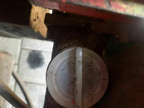

Flüssigkeit keine Ahnung, ausser der ,,Brake Fluid,, steht am Tank nichts. Gruss
@GEB03 schrieb am 13. August 2019 um 21:14:29 Uhr:
Mach mal ein Bild davon, wenn da Brake Fluid steht wird es sicherlich DOT 4 sein.
So was steht drauf
Welche weitere Schritte?
Gruss
843d21bc-7b42-4faa-be34-56586f531d6d
Jo da kommt Bremsflüssigkeit rein DOT 4.
Bremsflüssigkeit besorgen/kaufen, dann Deckel aufmachen und einfüllen.
Dann Entlüftungsschraube mit einem Schlauch versehen (Schlauch auf Nippel stecken) anderes Ende vom Schlauch in Behälter/Gefäß.
Zweite Person tritt Bremse. (festhalten)
Dann Entlüftungsschraube vorsichtig öffnen.
Bremspedal sackt zum Boden, Entlüftung schließen.
Bremse wieder auf Druck bringen (pumpen)
Wenn Druck auf dem Pedal, wieder halte und Entlüftungsschraube wieder aufdrehen.
Und immer darauf achten das der Behälter genügend Bremsflüssigkeit hat.
Dieses solange wiederholen bis neue Bremsflüssigkeit aus der Entlüftung kommt.

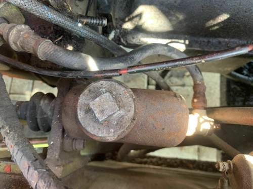

Wie viel von der Flüssigkeit muss ich bestellen? 5 Liter?
Möchten auch das gleiche an der zweiter Bremse auch machen.
Bild...
Ab435b65-3263-43cc-8616-a11ce3bc5265

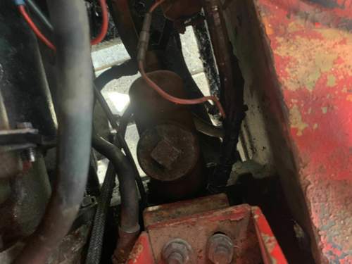

2-3 Liter sollten locker reichen, ob bei der 2ten Bremse auch Bremsflüssigkeit reinkommt ?

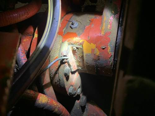

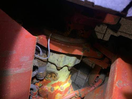

Da könnte auch Hydrauliköl drinnen sein, dazu dann bitte mehr Bilder von wo Leitungen/Schläuche herkommen bzw. hinführen.
