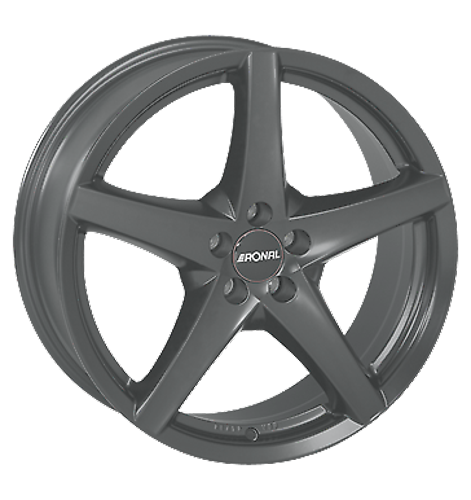

ich hab auch die Probleme mit der unzureichenden Bremswirkung bei Regen, aber kein verziehen zu einer Seite.
Aufgetreten ist es aber bei mir erst seid dem Wechsel von Sommerreifen auf Winterreifen, sprich auf 4 Arm Winteralus bei denen die Bremsscheibe erheblich weniger verdeckt ist als bei den Sommeralus.
Mit den Sommeralus hatte ich bislang auch bei starken Regen nie ein Problem gehabt und ich bin viel unterwegs ( 80.000 im Jahr )
Interessant. Ich fahre die 158er Felgen (wenig Öffnungen) und habe keine Bremsprobleme, auch nicht bei starker Nässe.
ich fahre die 284 im Sommer und wie gesagt absolut keine Probleme im Gegensatz zu den Ronal im Winter die bei Regen meine Bremsanlage in der ersten Sekunde echt alt ausehen lässt.
anbei mal ein Bild der jeweiligen Felge.
Gruss
284-sommerfelge
Winterfelge
