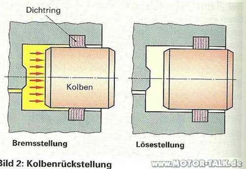

Es gibt auch Bremssättel, deren Kolbendichtungen nicht rechteckig sind, sondern flach mit einer "federnden" Lippe oder solche, die einfach nur rund sind. Jede (nagelneue) Bremsscheibe hat spätestens nach der Montage eine gaaaanz geringe Unwucht, die den Bremsklotz zurück"schlägt", den Rest macht der Luftwirbel.
Frage an den TE: Wann wurde die Bremsflüssigkeit das letzte Mal getauscht? Oder so gefragt: Wie hoch ist der Wassergehalt in der Bremsflüssigkeit?
"Bremsscheibe hat spätestens nach der Montage eine gaaaanz geringe Unwucht, die den Bremsklotz zurück"schlägt", den Rest macht der Luftwirbel."
Das was Du da geschrieben hast ist absoluter Unsinn, die Kolbendichtringe sind nie Rund sondern Trapezförmig und nur diese Ziehen die Kolben wieder zurück.

Wie kann eine Bremsscheibe ohne axiales Spiel sein, wenn sie auf einer Radnabe verschraubt ist, die in einem Kugellager oder einem Kegelrollenlager oder was sonst an Lagertechniken am Kfz eingesetzt wird, läuft? Du hast bestimmt die Erklärung für Lagerspiel unter 0,001
Runde Ringe würden den Kolben nicht zurückziehen. Bewegt sich alles im knappen mm Bereich.
52-kolben
"Grundsätzlich sind für das Lösen einer Bremse entweder kleine Federn (Trommelbremse) oder elastische Ringe bzw. Scheibenschlag verantwortlich."

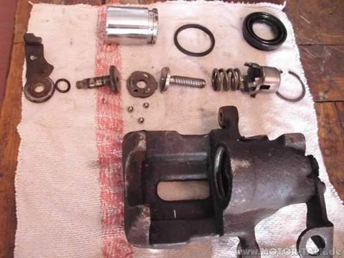

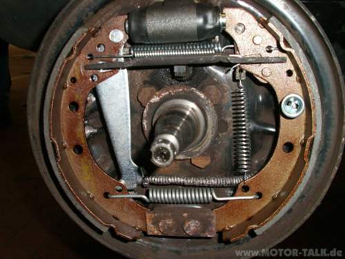

Bei der Trommelbremse gibt es schon einige Federn (wo man nach dem Zelegen nicht mehr weiß, wo die hingehören 😁) bei der Scheibenbremse nicht. Komlizierter ist die Scheibenbremse hinten, bei der auch die Handremse mit "eingebaut" ist. Da ist noch mehr Gedöns was Festgammeln kann, eingebaut.
13-bremse-golf-3
25-bauteile-innen

Ich gehe aber davon aus das Bremsenhersteller sich nicht auf eine Unwucht einer Bremsscheibe verlassen um den Kolben/Beläge von der Bremsscheibe zu entfernen.
Wenn dem so wäre, wäre es fatal, da dann je nach Schlag, mal erst mal die Bremse "aufpumpen" darf um eine Bremswirkung zu erziehlen.
Das am Fahrzeuag nicht 0,0 micrometer raus kommen ist klar, aber die Toleranzen halten sich in sehr engen Grenzen.
Hab das mal bei ATE geklaut,
"Das Abweichen des Laufs der Reibringflächen zur Anlagefläche ist nur in sehr engen Toleranzen von max. 30 µm auf der Vorderachse zulässig"

Es ist einzig und allein der Gummi des Kolbens der den Kolben zurück zieht.Man kann das gut sehen wenn einer aufs Pedal tritt während ein anderer den Kolben im Blick hat.Sobald vom Pedal gegangen wird zieht es den Kolben zurück was mit bloßem Auge sichtbar ist.
