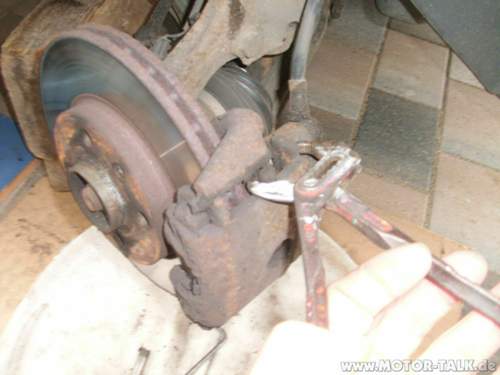

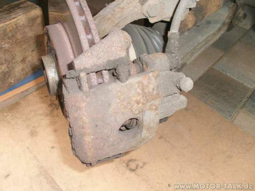

Hab heute Vormittag mal die vordere und hintere Bremse bei meinem über 16 j alten Zweitwagen zerlegt, gereinigt, und mit Bremsenpaste zusammengesetzt. Bremse war nicht fest, er muß aber demnächst zum TÜV.
Kolben lassen sich leicht zurückdrücken, die 2 Führungsbolzen sind gangbar, die Aufnahmepunkte der Beläge abgebürstet und mit Bremsenpaste wieder eingesetzt. Die Beläge sind ca die Hälfte verschlissen. Scheibe hat einen kleinen Grat, ist aber noch i.O.
Hinten sind die Beläge und Radzylinder vor knappe 30.000 erneuert. Auch abgebürstet, Trommel und Beläge abgeschmirgelt und gereinigt. Radlager gereinigt, mit Lagerfett eingesetzt und eingestellt.
Bremsschläuche ebenfalls kontrolliert, und für gut befunden. Paar Runden um Block gedreht, Fuß und Handbremse zieht gut und gerade. Dann kommt demnächst der Test auf dem Rollenprüfstand...
Kleiner Tip: Beim Wechsel der Sommer/Winterräder mal ein Blick auf die Bremse werfen, und mal durchdrehen, ob noch gängig. Dann kann so etwas wie ne festgelaufende Bremse eigendlich nicht passieren.
