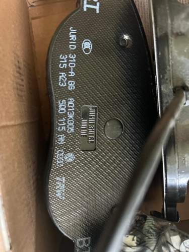

Die Originalen Beläge und die gesamte Bremsanlage vorn am BiTDI kommt von TRW. Also kann man damit am wenigsten falsch machen. Habe noch ein Foto von originalen Klötzen. Ist ein VW und TRW Logo drauf gedruckt.

Mich interessiert noch welche Bremsscheiben und welche Beläge von Zimmermann genau verbaut sind. Es gibt bei Zimmermann auch viele Typen und Arten von Bremsen.
@Kallimatik2000 schrieb am 14. Juli 2024 um 11:19:27 Uhr:
ZIMMERMANN Bremsscheibe COAT Z
(600.3243.20)
ZIMMERMANN Bremsbelagsatz, Scheibenbremse
(24738.200.2)
