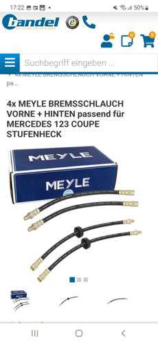

Könnt Ihr mir Bremsschläuche empfehlen, würden die passen, die Länge der Bremsschläuche VA sind nämlich von heute auf morgen um 2,4cm länger und um 2€ teurer laut der Inseratbeschreibung geworden.
Ich würde mich sonst für die etwas kleineren (366mm) entscheiden, da die Konkurrenz wie beispielsweise Febi auch Bremsschläuche anbieten in der Länge 370mm VA zu 308mm HA.
Machen 2,4cm bei Bremsschläuchen einen großen Unterschied, lieber etwas größer als später zu klein?

Danke, nur noch die Frage mit den Bremsschläuchen, das müsste ich noch wissen, damit ich die bestellen kann.
Mess doch die alten einfach aus und bestell danach.
